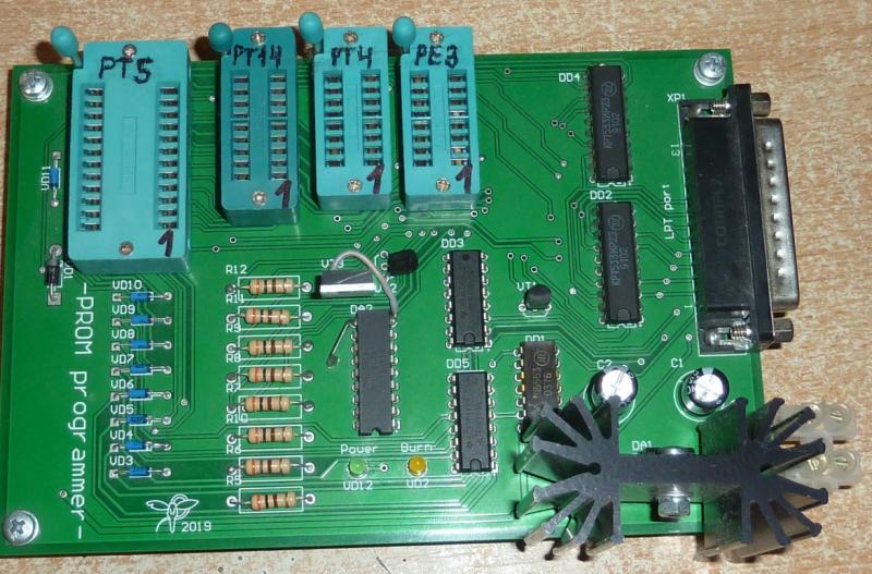

    Наконец-то закончил оформление документов на программатор ППЗУ. Разработчик принципиальной схемы программатора и программы для программирования микросхем не я, сразу скажу. Я только по советам автора на его страничке сделал доработки в оригинальной схеме. Начертил заново принципиальную и монтажную схему. Печатная плата под ЛУТ тоже имеется. Проверил на работоспособность - всё работает. Схема проверялась на WinXP SP3 c установленым драйвером USERPORT, программатор работает. В архиве:
    1. Схема электрическая принципиальная в нескольких форматах.
    2. Печатная плата программатора также в нескольких форматах.
    3. Адаптеры под микросхемы - 155РЕ3, 556РТ4, 556РТ18 для остальных надо разводить адаптер или сделать переходной шлейф на макетку с панелькой под тип ППЗУ.
    4. Программа для программатора.
    5. Драйвер USERPORT c инструкцией по установке для системы WinXP.
    Программатор был проверен на двух комплектах прошивок РТ4 для компьютера Profi 5.02 - всё отлично прошилось и работает.
    При программировании ППЗУ начинают значительно греться, так что желательно сделать для неё теплоотвод (у меня была гиря в полкг например, ну или что-то подобное ). Процесс программирования продолжался для прошивки дешифратора профи (там практически все биты прошиваются) минут десять (может меньше).
    Об отличиях от оригинальной схемы - добавлены развязывающие диоды в адреса и ессно сделана подтяжка их на "0". Добавлены индикаторы питания и процесса программирования, а также отдельный стабилизатор на 5В, если захочется запитать программатор от одного источника 12В (для этого нужно установить DA1 и замкнуть перемычку X2). Изменены номиналы нескольких резисторов и транзисторов.
    Выявлен глюк с нестабильным чтением - помогло замена ЛПТ кабеля. В остальном всё отлично заработало, после внесенных изменений в номиналы резисторов и транзисторов схемы.

    Доработки LPT-версии программатора ProgRT:
    при проблемах с чтением попробуйте заменить VD21 на Диод Шоттки, как в этом сообщении - http://zx-pk.ru/showpost.php?p=667653&postcount=309
    Замена буферов 74HC574 на 74ALS574. Для стабильной работы на РТ5 и других.
    ВНИМАНИЕ!!! При включении компьютера с включенным питанием программатора на панельке присутствует напряжение программирования. НЕ УСТАНАВЛИВАЙТЕ В ПАНЕЛЬКУ ППЗУ ВО ВРЕМЯ ЗАГРУЗКИ КОМПЬЮТЕРА ДО ЗАГРУЗКИ ПРОГРАММЫ ДЛЯ ПРОГРАММАТОРА! это может привести к ВЫХОДУ ППЗУ из строя!!!
