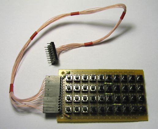

    Хочу поднять тему. Нашёл на китайском сайте оптового заказа изготовления печатных плат вот такие кнопки. Причём обратите внимание, что кнопка комплектуется прозрачной крышечкой, под которую можно засунуть напечатанную функцию. Цена указанна за 5 кнопок $1.80. Т.е. по сегодняшнему курсу рубля приблизительно 1 к 30 комплект из 40 кнопок выйдет в 432 рубля. Скачал даташит, по нему минимальное количество нажатий - 3 миллиона. Что скажите?

    fifan, на вид - обычная тактовая кнопка с квадратным штоком под крышечку. У тактоых кнопок ход маленький и нажатие неприятное с жестким щелчком. ИМХО клавиатура на таких будет как деревянная и неприятная для использования.
    а еще будет дребезг контактов офигенный... я себе собрал наладочную клаву из таких тактовых кнопок - в ней присутствует всё вышесказаное...

    solegstar, я тоже нечто подобное для проверки Ленинграда 3.1 сделал на макетке . Получился весьма ядерный для использования вариант из-за маленького шага кнопок .
    Что то верится с трудом в такой даташит. 3 миллиона нажатий - герконы столько не живут, не то что обычные тактовые кнопки.
    Вот если бы продавались одни толкатели с крышечками...
