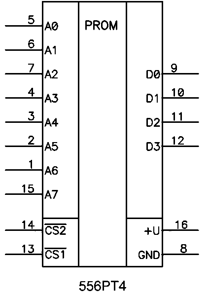

    Внимание! Я считал прошивку с распайкой адаптера под РТшки по стандартной "ГОСТовской" цоколевке. у РТшки в Орели цоколевка другая (расположение битов адресов и битов данных) на принципиальной схеме. Т.е. если нужно будет прошивать РТшку самостоятельно, то прошива будет соответствовать оригиналу только если цоколевка программатора будет соответствовать цоколевке как во вложении!
