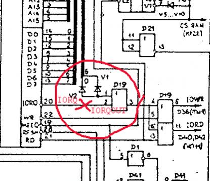

    Цитата Сообщение от SLYFOX Посмотреть сообщение
    2.запуск с 27512 на первую ногу бета+ (бета - используется в доработке на лл1)
    а не наоборот? сигнал выборки ТРДОС должен при обращении к ТРДОС переходить из 1 в 0.

    то то и странно - что после доработки лл1 сигнала IORQ пускается на 1 ножке бета+, с бета- матрас...... че то я там на дорабатывал, сижу проверяю....сравниваю схемы ленинградов. Я так понимаю здесь этот контроллер к ленинграду1 никто не подключал....

    ну отключи пока вообще BETA сигнал. на лл1 вместо него подай 0, на 1 ногу ПЗУ временно 1. стань щупом осцилографа на сигналы БЕТА и посмотри какой из них в высоком уровне. потом из бейсика128 нажми на трдос - если переходит в 0, а потом возвращается в 1, то это наш сигнал для ПЗУ, ну а другой бета ессно для лл1.

    Маленький краткий отчет. Сделал доработку собрал узел как на ленинграде2 , оторвал IORQ от проца поставил ЛЛ1 на один вход IORQ на другой два диода на А0 и А6 выход дальше куда шел IORQ. Прошивка пентагона в 27512 - сначала пустилась - обрадовался вышел в ТРДОС несколько раз. Потом даже не понял почему матрас. на 27 ноге 0, не дает модуль расширения 128 памяти. вынул 27512 Воткнул 27256 в контроллер ТРДОС сразу пустился (в 48 можно пока попасть только через перемычку на контроллере) , правда пишет NO DISK, дисковод шевелится лампочка загорается. Сделал вторую дороботку на ЛЛ1 IORQ вход IORQOUT выход, разницы не заметил. Пока птаюсь отладить и проверить контроллер чтоб дисковод заработал. Курю дальше.........

    SLYFOX, дисковод шивелится постоянно или при обращении к диску?

    При обращении к диску. Шлейф от PC старый с двумя группами контактов под 5\25 и 3\5. Пробовал и там и там и А и В по команде LIST загорается светодиод на дисководе вращение двигателя, первый раз дергонье головки потом только вращение и надпись NO DISK Прошивку 27512 от пентагона запустил- , был не контакт в панели....
    ---------- Post added at 01:44 ---------- Previous post was at 01:38 ----------
    дисковод пока поставил TEAC - 5.25" Model# FD-55GFR перемычки как тут http://zx.pk.ru/showpost.php?p=435131&postcount=20 шлейф прямой

    Спасибо! Эту книжку не видел. Изучу. Запустил таки дисковод. Попалась не рабочая 555ИД7 7 нога битый выход приводила к результату NO DISK. Заменил на 74ls138. Дисковод полностью ожил. Поставил 3,5 работает как B , разбираюсь как перевести его на А. Форматирует нормально . Записал через ESN с РС несколко игрушек- ни одна пока не пошла. Нужно разбираться. Толи память 128 после всех доработок глючит, толи подключил что то не туда. То ли читает с дискеты криво. Разбираюсь потихоньку. Всем Спасибо за советы!

    Спасибо! Классная софтинка! через нее все SCL игры пошли. А с другими форматами есть что нибудь? Или через эмулятор пересохранить? Шлейф перекрутил все работает как надо. Может на плате BDI перемычки предусмотреть. Место вроде есть. Да ладно все равно Floppy Drive Emulator собираю, что б на карточку все скинуть. Озу прогнал тестом 128 и от старого АТМ тест остался, там правда в основном тестирует 512, но и 128 тоже погонял. По тестам все ОК. Проблемма была с мп3 плеером. Ленинград оказался очень чувствительным к напряжению питания. 5,1-5,2 вольта все грузит и запускает. 4,8-5,1 или 5,2-5,4вольта срывает загрузку в тape loading error или просто перезагружается. С дисководом такого вроде не замечено. Как бы найти тот сигнал или вычислить сбойную микросхему - пока ума не приложу. Основные : Проц, Пзу, менял. Озу гонял тестами по часу ....Может потом что придумаю. Пока все что запускал и 48 и 128 и с музыкой и без - все работает. Всем СПАСИБО.
    ---------- Post added at 02:20 ---------- Previous post was at 00:31 ----------
    Хотя с дисковода при напряжении 4,8 грузит и запускает нормально.......
