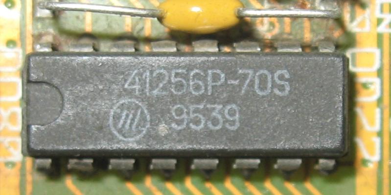

    Начал собирать детальки для АТМ, вопрос с какой буквой память ставить, нашел В, И, К, что из них предпочтительней? Заодно и для профика их же возьму, поэтому хочется чтобы и в нем нормально работали.
    если правильно понимаю, то с буквой И, это импортные кристалы в нашем корпусе, что очень даже не плохо, такие у меня в скорпе стоят - 2 года полет нормальный
    У меня в Профиках стоят как "И", так и "К" полет отличный, в третьем даже вторым этажом напаяны (без зазора). Уже лет 10 работают, ни одна не сгорела. "И", "К" всегда рекомендовали ставить... Можешь попробовать найти "Интеграловские" 41256-70... но врядли, дефицитные они.

    Роман мне плату отдал и там было напаяно 32 штуки
    Toshiba TMM41256-12
    Микроарт плату подарил, так там стояли 16 штук
    Hitachi HM50256-12
    Давненько раскурочил древний "Абрикос 8086" , то что стояло на панельках снял,
    Hitachi HM50256-20
    Где интересно производилась память с такой задержкой в 70 нано или микро.
    Вам виднее.
    Посмотрел книжонку повнимательней. РУ-7 лепил ещё и Зеленоградский Ангстрем. Вот только в главе (Приёмка-тех условия)
    про ихнюю память ничего нет. Это на которых значок серп и молот.
    Вам виднее.
    Чтоб не быть голословным , фото с платы профи 5.
