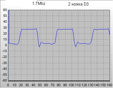

    Цитата Сообщение от yaotzin Посмотреть сообщение
    на экране ничего нет =[
    если к телевизору/монитору подключено правильно, то для начала нужно посмотреть осцилографом наличие 14МГц после генератора на DD1.1 и DD1.2, затем проверить счетчики на DD2.2 и DD2.1, DD3, DD4, DD6, DD7, DD8 - на выходах счетчиков должно быть деление частоты на 2, 4, 8 и т.д. проверить наличие синхросмеси на DD21.1 и DD21.2, так же проверить выходы D34, D44, D45, D46. после этого обычно появляеться растр.

    solegstar, эх, не успел написать в первую очередь нужно проверить кварц и DD1, DD2. и далее по описанию выше

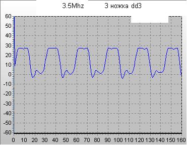

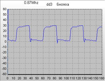

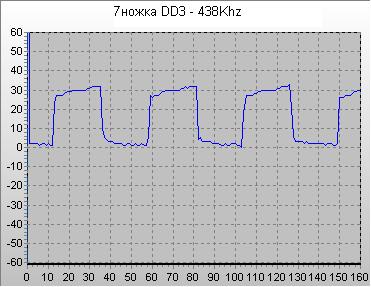

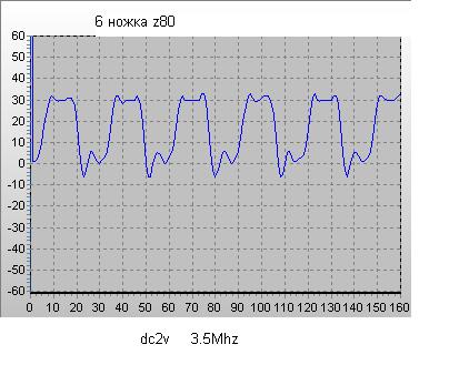

    Значит на dd34 на выходе осциллографом - там ничего нет на B-R-G-Y 4-7-9-12.
    на входах dd34 есть импульсы? в частности интересуют на входе /OE.

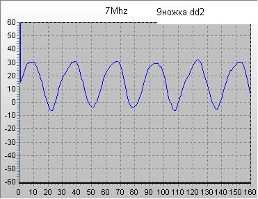

    бред какойто на /OE. Кстате на dd8- выходу 2 3 6 7 ничего нет.

    46
    в скриншоте ошибка там dd34/
