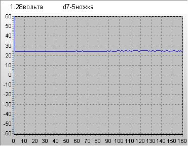

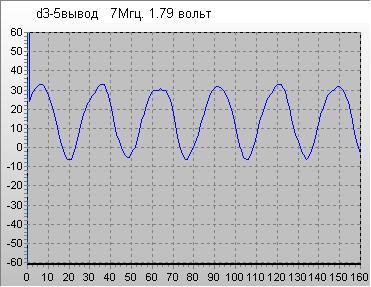

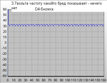

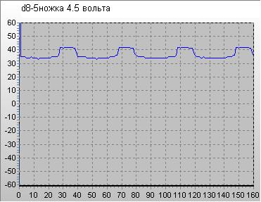

  2. #22
    05.03.2011
    Одесса
    46
    Вот что имеем.
ID:	27160   Нажмите на изображение для увеличения.
ID:	27161   Нажмите на изображение для увеличения.
ID:	27162   Нажмите на изображение для увеличения.
  3. #23
    16.12.2009
    4,735
    365
    378
    241 сообщений
    похоже гаплык DD3
    Profi must live!
    Моё железо...
    Все укомплектованы:

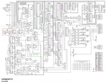

  4. #24
    05.03.2011
    Одесса
    46
    заменил d3 d4 не помогло, а потом обнаружил что при холодном старте генератор не работает, заменил микросхему (D1) к155лн1 на к555лн1, хмм помоему это аналог. Вообщем генератор вообще перестал работать, да и по своей схеме глянул у меня нет конденсатора C1 - там сразу напрямую. Объясните пожалуйста как работает генератор, я понимаю что с выхода подается для переключения другое состояние. Но я не знаю вообще зачем кварц нужен и конденсатор, у меня без него.
    http://img34.imageshack_.us/img34/51...ngrad31sch.gif
    Последний раз редактировалось yaotzin; 23.05.2011 в 21:13.
  5. #25
    16.12.2009
    4,735
    365
    378
    241 сообщений
    вообще по схеме желательно ставить в генератор 1533 серию, т.к. она побыстрее будет, чем 155 и 555. а вариант генератора без конденсатора между элементами лн1 работает в классическом пентагоне 128к. номиналы сопротивлений там те же и микросхема 1533лн1.
    нигде замыкания нет в цепи генератора? странно, что не помогла замена дд3, ведь у тебя, судя по осцилограммам, на выходах ничего...
    Profi must live!
    Моё железо...
    Все укомплектованы:

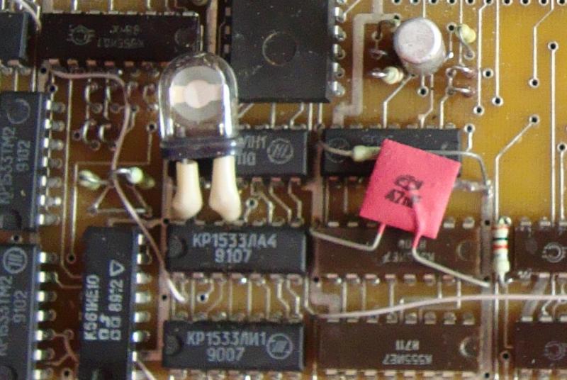

  10. #30
    17.09.2010
    г. Днепропетровск
    3,222
    24
    20
    11 сообщений
    вот фото платы ленинград 2, без конденсатора. Стоит перемычка.
