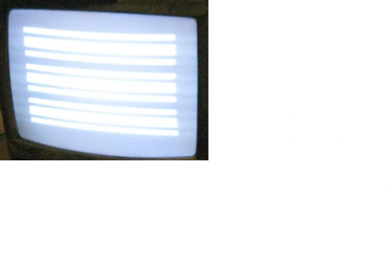

    Поработал немного и опять =[, теперь спектрум уже не запускается, на экране квадратики иногда экран одного цвета посредине квадратики, без памяти и без процессора - одно и то же.

  6. #46
    05.03.2011
    Одесса
    46
    я так понял нужно смотреть RAM или в порядке? потому как на экран выводится все?

    379
    242 сообщений
    пробуй по порядку - без ОЗУ, без ПЗУ, без проца - соответствует фотке, той что я давал для разных комбинаций, или нет. потом ставь ОЗУ, без пзу и проца что показывает и т.д.

    Одесса
    46
    А фотка одна на 3 варианта, с пзу и с процом одно и тоже, без пзу но с процом - одно и тоже, без проца и пзу - одно и тоже. Озу вытащить не могу оно впаяно, начинаю выковыривание и впайку колодок.

    379
    242 сообщений
    ну без ОЗУ всё правильно. явно или проц не стартует (может сгорел?), или нет обмена с ОЗУ (записи в частности). надо теперь смотреть сигналы на проце: clk - должно быть 3,5мгц, на halt, nmi, reset, wait, busrq должны быть лог.единицы, т.е. +5В. на кнопку ресет реагирует как-то? всё проверять надо с ОЗУ, процом но без ПЗУ.

    Одесса
    46
    у меня нет шахматной доски - без процаи пзу - но с озу! получается ОЗУ кирдык, я его меняю.
