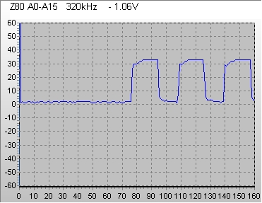

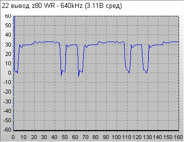

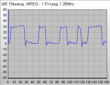

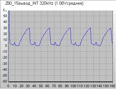

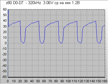

    Без процаZ80, ОЗУ и ПЗУ просто квадрат, как и должно быть. Но когда ставлю ОЗУ - шахматной доски нет, а какие-то маленькие квадратики, если передернуть питание то полоски какие-то, какой-то мусор кароче.
    Снял напряжения на всем что видел, со вставленным Z80 - без ОЗУ и ПЗУ
    --------------------Z80 начало--------------------
    24вывод 3.82В
    6вывод 3.52Mhz
    17вывод(NMI) 4.82В
    25вывод(BUSPQ) 4.82В
    26вывод(RESET) 4.63В
    11вывод(питание) 4.75V
    24вывод(WAIT) 3.82В
    --------------------->>>15вывод(INT) 320kHz 1.08V
    20вывод(IORQ)-4V
    --------------------->>>22вывод(WR) 3.11В 640kHz
    --------------------->>>19(MREQ)-1.5V 1.28Mhz

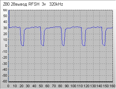

    --------------------->>>28(RFSH) 3V 320khz
    21(RD)-3.29V-320khz осциллограмма как на28м
    --------------------->>>A0-A15 - 320kHZ 1.06V
    --------------------->>>D0-D7 - 3.06V 320kHz
    --------------------Z80 конец --------------------

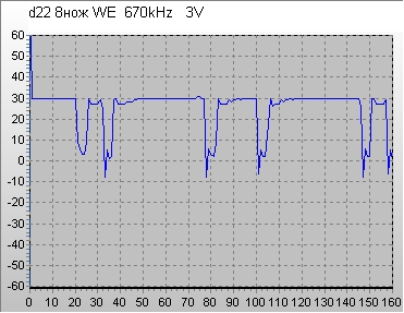

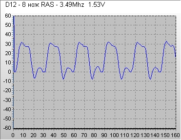

    --------------------->>>D12-8вывод(RAS) -3.49Mhz 1.53V
    D41 - 6вывод(CAS) то 1.7Mhz то 3.4Mhz 2.26V
    D1-5вывод(RDRAM) - 0.89В - 1.75Mhz
    D22-6ножка (WAIT) - 3.85V
    --------------------->>>D22-8ножка(WE) 670Khz 3V
    D19-8ножка(IOWR) - 4.23V
    D19-11ножка(IORD) - 4.22V

    Осциллограммы.

    еще осциллограммы.

Название:	D12 8 нож RAS.JPG

    что-то у тебя питание слабоватое... нехватает его явно... 3 вольта сигналы на РУшки. проверь на выводах питания всех микросхем напряжение. должно быть 5-4,7 вольта, у тебя оно явно занижено. начинай поиск от выводов блока питания и по дорогам смотри, куда питание пошло, возможно где-то битое переходное отверстие в питающей дороге (+ или -).
    ---------- Post added at 14:04 ---------- Previous post was at 13:44 ----------
    установлены ли блокировочные конденсаторы? можно еще несколько электролитических конденсаторов поставить на 100 мкф между микросхемами, чтоб питание так не просаживало.
    еще глянь сигнал H1 и /Н1 меняется он или нет
    ---------- Post added at 14:06 ---------- Previous post was at 14:04 ----------
    и фото с ОЗУ, без ПЗУ и проца дай.

    кажись нашел, подключил блок питания с регулировкой тока, задал 5 вольт и 5 ампер =]]]] так садило до 4.8 потом стало 4.9 и потом 5 вольт, потрогал рукой микросхемы, микросхема D12 оказалась теплая, выкусил ее только что, и теперь даже от 0.5 амер 5 вольт сабильно держится, хз щя впаяю новую посмотрю что будит.
