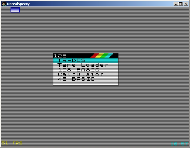

    http://www.23hq.com/Demige/photo/6817780
    Справа экрана правда есть какая-то полоса. (муар - это глюк фотоаппарата).

    походу цвета перепутаны. цветные полосы должны быть как на фотке.
