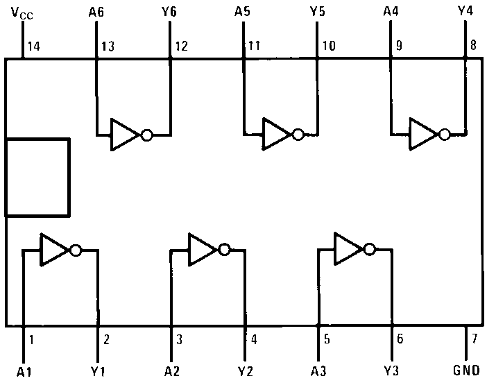

    Загвоздка получается По альбому Гущина (р.5) TAPEIN поступает на DD100 (К561ЛН2) и далее уходит на DD44. DD100 опознается однозначно, к нему подведены +5В и земля, есть некая обвязка (часть того, что должно быть по схеме), однако в целом ни с разъемом, ни с другими микросхемами DD100 или ее обвязка не связаны.

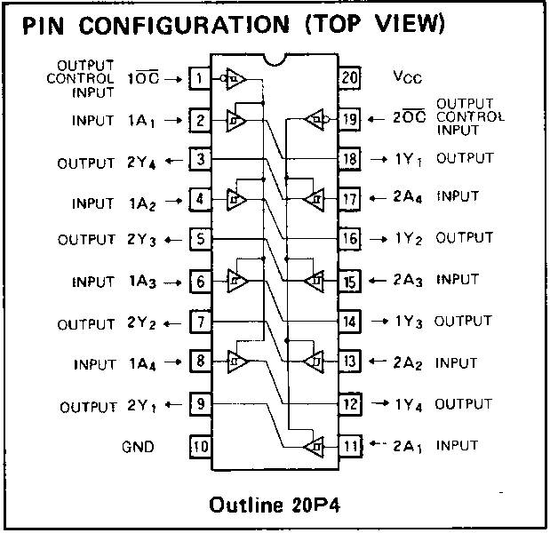

    1. Найти на плате микросхему 1533АП5, на которую приходят сигналы с клавиатуры (пяти резисторов подтяжки к +5В) в правом верхнем углу - это порт FE, у порта FE 6-й бит отвечает за TAPEIN, но т.к. расположение 6-го бита на АП5 может быть каким угодно (т.к. у АП5 входы/выходы равноправны, а разработчики могли их перемешать), то сначала нужно найти на каком выводе АП5 находиться 6-бит шины процессора. Для этого на 10 вывод процессора (КР1858ВМ1) в режиме "прозвонки" ставим щуп тестера и по порядку просматриваем выводы АП5 другим щупом. находим бит-6 шины - это выход АП5. теперь надо найти соответствующий этому выходу вход: входы у АП5 такие - 2, 4, 6, 8, 17, 15, 13, 11. этим входам соответствуют следующие выходы: - 18, 16, 14, 12, 3, 5, 7, 9. Т.е. если 6-бит процессора приходит на 16 вывод АП5, то этому выходу соответствует вывод под номером 4.
    2. Внимательно прослеживаем дорожку от найденного входа (допустим 4) АП5 к компаратору (наверняка это будет наша 561ЛН2).
    3. У ЛН2 "парные" выводы (вход-выход): 1-2, 3-4, 5-6, 13-12, 11-10, 9-8. смотрим на какой вывод ЛН2 приходит дорожка с АП5. допустим если дорожка приходит на 6 вывод (выход ЛН2), то ему соответствует вход - 5. смотри дальше от найденого входа на какой вывод ЛН2 идет дальше дорога (возможно через конденсатор). допустим это вывод 4. ему соответствует вход -3 и т.д. по цепочке. наверняка схема на ЛН2 стандартная и будет еще один элемент ЛН2 потом резистор и разделяющий конденсатор, с вывода конденсатора дорога должна идти или на системный разъем или просто висеть в воздухе с отдельной контактной площадкой - это и будет TAPEIN. Удачи.
