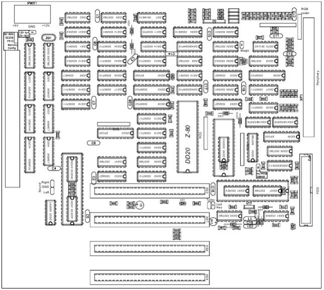

    Дорисовал монтажку, заодно вспомнил что надо для вга конвертора разъем переподключить. И да какой ему 14Мгц нужен? Сойдет тот что на шину выведен через инвертор?
    Что на добавленное жизненое пространство будем добавлять? Контроллер клавы? ПО какой схеме? И что еще?

    savelij, для vga 14Мгц нужно, контроллер клавиатуры можна по этой схеме, рекомендую атмегу в QFP корпусе, они дешевле и более доступны, если делать на Тини2313 предется буферы доп. ставить, да и вот интересное предложение было.
    То что нужно то я уже понял, я спросил какой нужен. Прямой или инверсный сойдет? Который на шину выведен.
    Жестоко, как ее развести и подключить к общему разъему? Буду конечно смотреть. А вот корпус думаю обычный дип, а то как-то тоскливо трахаться с этой мелочевкой. Пусть уж плата будет вся на дип рассыпухе.
    Да запросто, только схему не наблюдаю.

    savelij, может тогда лучше сразу взять ZXMC1? Только там нужно сделать доработку для совместимости со скорпионом или ZXMC2 c ATFкой?
    По SD читалке, можна прямо со схемы феникса взять.
    http://micklab.narod.ru/file/zxm_phoenix_03.pdf - на 6й странице.

    Если место позволяет, то добавить на плату разъем держателя карты памяти, что-бы переходники не делать.
    Тогда как то смысл пропадает. ZXMC2 в слот воткнул и вуаля. И разводить ничего не надо.
    ---------- Post added at 16:40 ---------- Previous post was at 16:39 ----------
    Я к новому скорпу клаву только через ZXMC2 подключал. Механическую даже не пробовал. Только пинцетом потыкал что она работает.
    ---------- Post added at 16:41 ---------- Previous post was at 16:40 ----------
    Ессесено разъем на плате будет.

    Кстати, а в той плате что уже разослана есть защита ВГшки от неподачи питания в 12 вольт (там что то простое было, а что не помню)?
    А в новой будет встроенное буферизирование процессора ?
    как бы особого смысла нет в ней, т.к. 12В для ВГ генерируются на прямо плате.

    Хмм, до меня только сейчас в полной мере дошло что блокиратор 1FFD и профка никак не совместимы, оно только для пзу 2.95. А с профкой одна сплошная проблема даже при работе с дисководом. Специально сейчас проверил. При включенной блокировке и обращении к дисководу получается красивый зеленый бордер и висяк. Выкидываю блокиратор из схемы и разводки.
    Что за ерунда? У меня все нормально работало, на всех моих трех скорпионах с ппзу!
