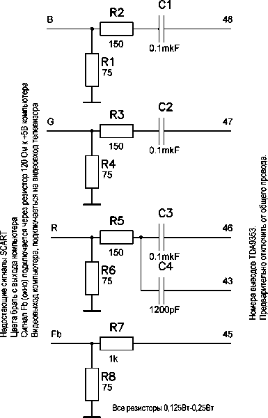

    Выдрано из схемы Горизонта, что zorel нашел. Если надумаешь делать SCART...

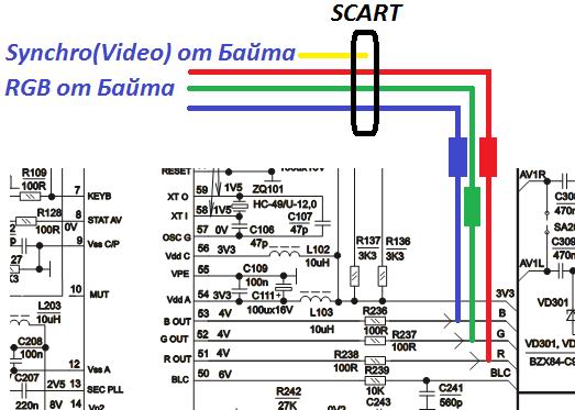

    andreil, Попробуй так:
    Заведи на пустые контакты Скарта, RGB выходящее с ножек 51,52,53 так как я те отметил на рисунке. Резисторы приблизительно на 100 Ом.
    Подай все соответственно с Байта!!! После того как ты телик переключишь в AV на51...53 ножках сигнал пропадёт. Единственное что у тебя будет не так , так это то что RGB c работающего Байта(когда Телик будет работать в режиме TV), будет подмешиваться с RGB выходящего с микросхемы. Но эта проблема решается в 3 секунды. Ты сначала попробуй сделать это!!!
    Последний раз редактировалось AlexFantasy; 21.07.2011 в 00:17.
    зачем такое городить, если есть у TDA9353 стандартные входы для цветов? если посмотреть схему телека, то видно, что цветовые входы на земле сидят... собрать схему из 12 сообщения, и будет всё работать как положено, со стандартными 75 Омными входами для цветов, а не "топорным" способом, которым пользовались при подключении спеков в 90-е.
    у меня допустим телек TCL 21e10 и у него нет на видеопроце отдельно цветовых входов для спека, вот этот "топорный" способ я и применил для подключения цветов, прямо на усилители цветов завел, единственное что сами программы стали показывать тусклее.
    Profi must live!
    Моё железо...
    Все укомплектованы:
    17.02.2006
    Светлогорск на Березине
    1,093
    Видно!!! Но не понятно на каких ножках сигналы переключающие c RGB на AV... Потому я и предложил подключить "топорным" способом.
