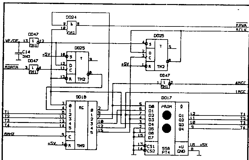

    Вопрос - возможно вставить кусок схемы ФАПЧ Профи 5 и 32 байта прошивки РТ4 в прошиву Эвы?
    0000: 08 08 04 ОC ОС 02 OA 06 . OD OB 03 07 OF OF 00 08
    0010: 08 04 ОС 02 OA 06 OE 01 . 09 05 OD 03 OB 07 OF 00
    Q1(12) -- D3 Соответствие
    Q2(11) -- D2 выводов
    Q3(10) -- D1 микросхемы
    Q4( 9) -- D0
    есть вариант этой прошивы для ATF22V10. Написано в ATMEL WinCUPL. Написаны номера ячеек по соответствию адресных линий, и потом идет обычное сложение этих ячеек по "ИЛИ" для каждого бита из четырех. Т.е. если ячейка меняет только один выход (допустим 00-я), то ячейка по адресу 00 со значением 08 записана только в 3 бите, если ячейка меняет все четыре выхода, допустим 1Е со значением 0F, то она записана во всех четырех битах. Проверил в симуляторе WinCUPL по входам/выходам всё соответствует прошиве. Мне показался это самый простой вариант "в лоб" как говориться
    Ниже текст этого безобразия:
    Вставить то можно, но смысл? у него же такие бока как и у фапч которые работают с текущим тактом, осталось только понять значения в табличке и пересчитать их под 28мгц
    ну это я предложил один из вариантов, который прорабатывал на замену РТ4, пока не запустил программатор РТ4...

    Дык табличная версия по ВМГ есть и по моему должна работать.
