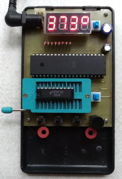

    Я начал делать тестер на Мега8515 для микросхем мелкой логики (для сборки Спектрумов). Будем облагораживать интерфейс и добавлять новые типы микросхем.
    Схема, ЛУТ, монтажка, исходники, прошивка - в аттаче.
    Список поддерживаемых на данный момент микросхем:
    7400(ЛА3), 7402(ЛЕ1), 7404(ЛН1), 7406(ЛН3), 7407(ЛП9), 7408(ЛИ1), 7410(ЛА4), 7420(ЛА1, ЛА7), 7427(ЛЕ4), 7430(ЛА2), 7432(ЛЛ1), 7438(ЛА13), 7474(ТМ2), 7475(ТМ7),7486(ЛП5), 7493(ИЕ5), 74125(ЛП8), 74138(ИД7), 74155(ИД4), 74161(ИЕ10), 74166(ИР10), 74169(ИЕ17), 74174(ТМ9), 74175(ТМ8), 74193(ИЕ7), 74253(КП12), 74257(КП11), 74244(АП5), 74245(АП6), 74258(КП14), 74295(ИР16), 74298(КП13), 74374(ИР23), МС4520(561ИЕ10), 580ВА86, 580ВА87, 580ИР82, 580ИР83.
    Фьюзы для CodeVision ChipProgrammer'а.
    Не забываем, что в половине программеров пустые поля и птички могут быть "наоборот", в BEEEP BEEEEP BEEEЕЕEP этих софтопейсателей... Поэтому сначала фузы с МК читаем, только затем уже правим и записываем.
    Спасибо Дмитрию и Mikhon за разработку печатных плат и поддержку развития проекта.
    ACHTUNG! Не забываем поставить фузы CKSEL на внутренний RC-генератор 8МГц.
    Микросхемы, имеющие одинаковую логику работы или различающиеся только типом выхода (ТТЛ, ОК) будут определяться одинаково. Но это не мешает проверять их работоспособность.

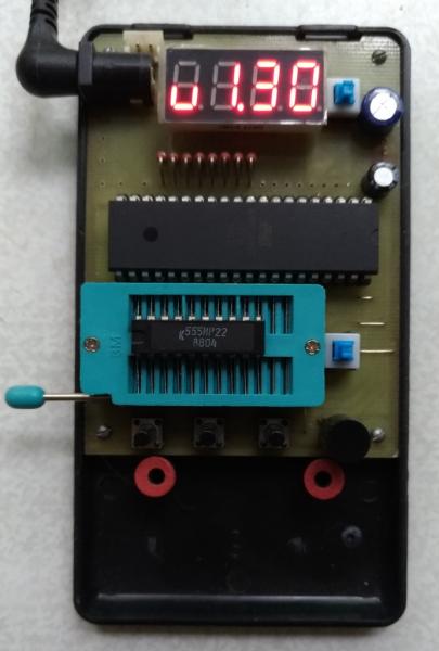

    UPD 25/11/11. Исправлены 74125, 7410, 74257, еще какие-то мелкологики. Добавлены ИЕ19, ЛИ3, ЛП11, 580ИР82, 580ВА86. Микросхема 561ЛН2 определяется как 7404, ибо логика одинакова. Из недоделанного - разделение 555ИР22 и 555ИР23, пока обе определяются как 74374.
    UPD 02/12/11. Добавлены 7420 (ЛА1, ЛА7), 7475 (ТМ7). Исправлен 7404, теперь он определяет инверторы ЛН1 и ТЛ2. Микросхемы для "Орион-128" полностью включены в комплект.
    UPD 29/12/11. Исправлена ошибка в тесте 7430 (ЛА2).
    UPD 25/06/12 Добавлена 74169 (ИЕ17), используемая в "Ленинград-2012" в качестве основного счетчика. Версия прошивки - 053.
    UPD 01/07/12 Добавлена 74258 (КП14), используемая в Ленинградах
    UPD 03/08/12 Добавлены 580ИР83, 580ВА87 для "особых гурманов" )))
