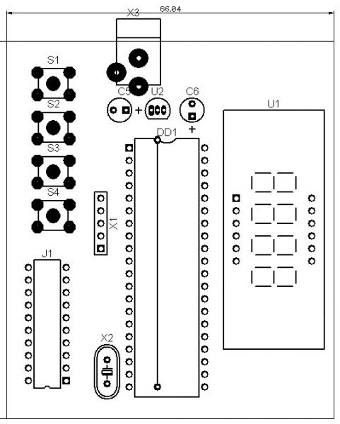

    Надеюсь, только для индикатора пины менял?
    увы, не только, неоптимально и пины на испытуемую микруху выбраны, пришлось один порт перевернуть.
    Ну извиняй, для моей девбординки это - оптимально
    Лучше не крути порты, а просто замени какой-либо на порт А. На освободившийся индикаторы повесим. Так будет меньше работы.
    Последний раз редактировалось Ewgeny7; 20.08.2011 в 23:04.
    Ща попробую... просто так платка получилась небольшая - 66х76 и всего лишь с одной перемычкой.

    Ewgeny7, В принципе можно поменять PD и PA.
