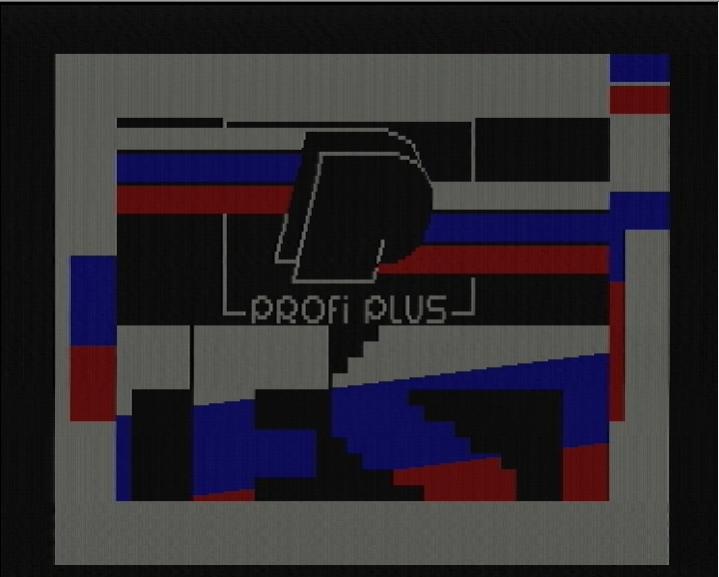

    вобщем как-то так... не то пальто совсем
    очень близко к эмулятору, а у тебя прошивка синхрогенератора родная или модифицированная?

    модифицированая под пентагон. вот эта SAMX6P - http://zx-pk.ru/showpost.php?p=440683&postcount=36, ссылку на родную samx6 я давал чуть выше.

    Оно? Только это совсем не пятногон
    Было бы хорошо на оригинальной посмотреть

    а что это?
    тайминги почти как у пятногона, но paper начинается на 4 такта раньше и прерывание сдвинуто на 21 такт вперед относительно развертки

    а ко всемуу прочемуу - на твоей картинке ( и в эмуле тоже на бордюре нет черного цвета, а у мну - есть? Что, проц "правильный" или как
    Цвет белый от того что z80 не фирменный. out (c),#00 пишет #ff
