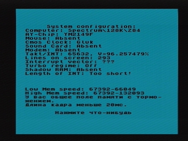

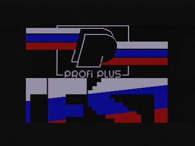

    Вот что получилось с Профи 5, результаты настолько неоднозначные, что просто нет слов. снимки во вложении - это режим 128 с отключенной памятью и режима асинхронности, т.е. третьего кварца и понятное дело без теста мультиколора в расширенном экране.
    В тесте zebest`a наблюдаем черный бордюр на том же проце + отсутствие мультиколора, как с закрытыми портами, так и с открытыми.
    В архиве те же тесты, но с отжатой кнопкой CP/M, т.е. с открытыми портами и третьим кварцом, там всё НЕ статично, т.е. мультиколор постоянно плывет (waitится жестко видимо) и скорее всего будет зависеть от частоты третьего кварца.

    по схеме электрической принципиальной v3.2, wait`ы попадают на проц только в турборежиме (без переделок печатной платы), c системного разъема от плат расширения. мультикарту я ессно отключал, турборежимом не пользовался. я ж говорил, что в расширенном экране, там своя часть прошивки синхрогенератора и используется кварц на 12мгц вместо 14.
    хм, значит в расширенном видеорежиме строка не 224 такта занимает
    странно, может палитра какими-то outами в порт портится
    а мультиколор для расширенного видеорежима не пробовал?

    По моим подсчетам, в расширенном видеорежиме, у PROFI 3.xx строка 192 такта.
    Скорректировал тест для мультиколора, solegstar запусти пожалуйста вот этот вариант
    Запускается соответственно из трдоса: RUN "mcprofi2" CODE

    результат во вложении.
    а побольше картинку можно? тут же-ж пикселы рассматривать нужно
    ---------- Post added at 03:15 ---------- Previous post was at 02:48 ----------
    Да, похоже что так. Скорректировал и свой тест.
    Осталось подкорректировать эмууль??
    подкорректировал, но пока похоже не все совпадает, нужно по фотке с большим разрешением сравнивать...

    поправил картинку в моём предыдущем сообщении, если честно, не думал что возникнут трудности с увеличением изображения, ведь предыдущие картинки, так же были размазаны из-за фильтров видеовхода+масштабировани .
    о, спасибо, теперь стало видно в чем проблема - я немного ошибся с началом развертки строки - есть смещение
