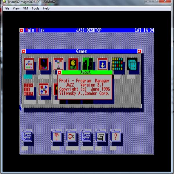

    да, с этого образа грузится без обращений к дискете
    а рабочий драйвер kempston mouse в природе существует?
    А зачем? И да в цпм Профика нет кемпстон мауса, там комовская мышь и соотвествующий драйвер.
    в профидосе, на тех дискетках что тут выше приводили мышка кемпстоновская, только почему-то не реагирует на движения. По отладчику видно что драйвер считывает изменившееся положение мыши, но курсор в HC почему-то не двигается. А вот на кнопки реакция видна.

    В системе JAZZ, драйвер DIAMONDа для kempston mouse работает.

    А как сохранить изменённый образ диска в ZXMAK2
    Меню File->Save as
    В диалоге выбрать желаемый формат для сохранения

    А с Drive B: ...

    А с Drive B: ...
    С drive B...D можно только закрыв эмулятор или открыв другой образ - должно быть предложено сохранить изменения. При этом открытый файл должен быть в формате поддерживающем сохранение.

    Спасибо,сохранение в формате .pro работает
    с drive B только в udi.
