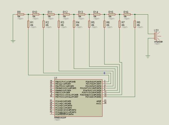

    Добрый день!
    Давно хотелось собрать себе какой-нибудь девайс на микроконтроллере, но все как-то руки не доходили. А тут заимел вот себе замечательную платку Arduino Uno (это что-то вроде DevBoard-а на базе ATMega328).
    И появилась у меня идея запилить на ее основе AY-плеер. С программной частью проблем никаких не возникло - просто перенес свой давнешний код с Java на C (было дело, писал когда-то эмулятор AY для J2ME), попутно слегка оптимизировав его под "контроллерную" восьмибитную специфику.
    За день удалось сваять первую рабочую версию. Эмулятор без тормозов выдает 31250Hz (на частоте контроллера 16Mhz). Пока только играет по кругу жестко зашитую в память PSG, но в ближайшем будущем планирую сделать плеер для какого-нибудь .pt3.
    По-быстрому накидал в Proteus-е макет девайса (просто контроллер с тупым R-2R-ЦАП-ом на порту D). Подключил виртуальный динамик, запустил - ИГРАЕТ!!! Радости - полные штаны!
    И вот теперь, уважаемые, нужна ваша помощь. Хочу завести теперь все это на реальном железе, но не хватает элементарных познаний в электронике. В теоретической части. Паяльник-то я вроде держать немного умею.
    Итак, вводные данные: контроллер работает на 5 вольтах, каждый вывод порта тянет нагрузку до 20mA. Подскажите пожалуйста, как правильно подключить наушники к этой платке? Будет ли играть без усилителя? Какие номиналы резисторов нужно использовать, чтобы и звук был, и порт не пожечь?
    Буду благодарен за любую помощь. Если все заработает как надо - обязательно поделюсь исходниками.

    Вот, в теории играет как-то так. По ссылке WAV-файл в архиве, 44100 Mono (получен апсэмплом с 31250Hz до 44100Hz дампа с порта эмулятора). Размер - 2,2Mb.

    И кстати можно картинку несколько в лучшем качестве приложить, а то текст вообще не возможно разобрать

    А насчет картинки - это не я, это форум ее так изуродовал. Вот, схема в нормальном качестве:
    ---------- Post added at 14:21 ---------- Previous post was at 14:18 ----------
    solegstar, да, похожие. Но первый сделан на непонятном мне Algorithm Builder-е, второй - на С, но без исходников. Кроме того, там юзается настоящий ЦАП. А мне бы хотелось чего попроще, типа вот такого Covox-а.

    кстати вопрос, а стерео будет? в проекте с настоящим ЦАПом в чем прикол - там ведь стерео плеер, используется один порт под данные, еще три бита другого под управление ЦАПом. Впринципе, если есть свободные выходы у меги (и для удешевления конструкции в самый раз), то можно конечно поставить и две 572ПА1 (у них получше звук будет, чем у резисторов) на разные порты. Самую качественную схему включения 572ПА1 (без высокочастотных свистов и левых звуков) я собирал по схеме SounDrive 1.02 вот по этой ссылке.
