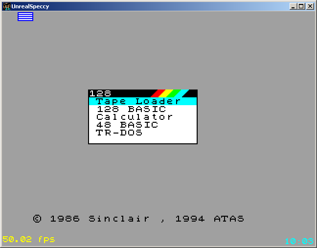

    ССД у меня сдохла на домашней тачке - только недавно восстановил систему и в итоге не нашел дамп походу сдох на ССД. Но сегодня абсолютно случайно попалась под руку микросхемка 27с512. И судя по содержимому - нам всем повезло кажется - короче проверьте пожалуйста!
    Из найденного в дампе -
    1986 Sinclair , 1994 ATAS
    Последний раз редактировалось balu_dark; 08.08.2017 в 23:48.

    посмотрел ПЗУ.
    1е 16кб TRDOS 5.04T
    2e 16кб 128BASIC (похоже только c переделанной надписью)
    3и 16кб TRDOS 5.04T
    4e 16кб BASIC 48
    в unreal`e ессно не запустилась с пол пинка, перетусовал прошивку под стандартное расположение. сделал 1е и 3и 16кб basic128, 2е трдос и 4 бейсик 48, тогда пошло.
