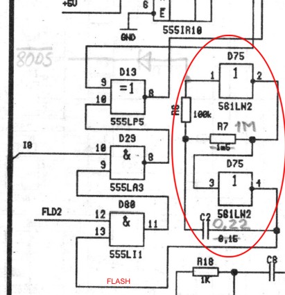

    Продолжаем... Впаяв отсутствующие деталюшки, относящиеся к видеовыходу, я подключил нижнюю плату к телевизору и увидел 128 меню. Добавил верхнюю плату - вылезло цветное меню профика, и ничего не задымилось. Также пришлось отпаять контроллер XT клавы и присобачить механическую клавиатуру, которая нормально заработала, несмотря на соединительные провода длиной больше метра
    Теперь о грустном:
    1. Не мигает курсор и на команду FLASH 1 тоже никакой реакции. Где у профика генератор флешового мигания?
    2. Погонял тест памяти в полном режиме. На линейке памяти CAS0 один раз вылезла ошибка в одной из ячеек, при повторных прогонах больше не появлялась. А вот на CAS3 стабильно глючит часть ячеек в трех верхних страницах и еще иногда в некоторых других.
    Вопрос: это РУшки битые или пропайка спасет гиганта мысли? И не знаю насколько это важно, но микросхемы памяти там и РУ7, и NECовские 41256 вперемешку.
    На 561ЛН2 (см. рисунок).

    Гоняю тест памяти. Одна микруха стабильно косячит (D6 в CAS3), а еще 3 штуки то проходят тест нормально, то выдают ошибки в одних и тех же адресах. Впечатление, что память начинает работать лучше после получасовой работы и прогрева. По хорошему, надо все четыре сбоящих менять, но у меня на замену есть всего две РУ7, последние из магазина. Варианты с SIMM пока не рассматриваю, т.к. хочется восстановить как было.
    И еще вопрос: на верхней плате есть место под батарейку для часов, изначально там была прикручена какая-то адская сборка из трех советских пальчиковых аккумов, которые естественно были дохлыми. Можно ли поставить туда обычную 3В батарейку от компа?

    Цитата Сообщение от Mdesk Посмотреть сообщение
    На 561ЛН2
    диод (подрисованный) в том куске схемы с какой целью уходит на /80DS ?

    У меня в схеме он не подрисован, а пропечатан изначально. На самой плате второй его вывод никуда не ведет.
    Upd. флеш замигал после замены ЛН2, но в стиле дискотеки пришлось увеличить R7 до 2М и С2 до 0,3 мкФ, чтобы сделать более привычные мне 1 Гц.
    диод сделан для того, чтоб в расширенном экране заблокировать flash намертво! чтоб можно было прошивать сервисное меню 2.0. Помнишь у тебя мигания были??? видимо в следующих версия плат 4.01 доработали.
