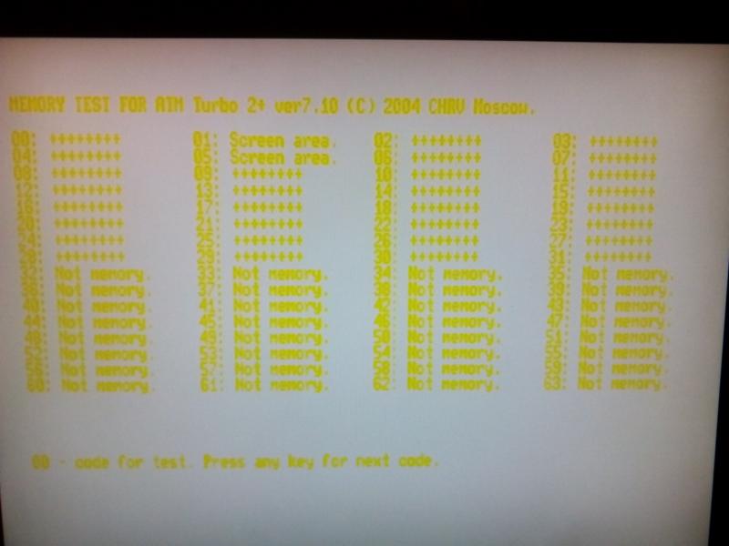

    Сейчас занялся восстановлением платы 7.10 под старые разъемы маска текстолита синего цвета. АТМ куплен у участника форума в нерабочем и частично распаянном состоянии.
    После восстановления монтажа, запайки отсутствующих элементов и полной замены ОЗУ на РУ7 плата завелась хоть и с кривой палитрой дисплея, проработав около часа (в простое) после нажатия сброса умерла.
    В процессе диагностики дошел до портов D16 и D17.
    D16 на всех входах 1;2;3;4;5;6 импульсы есть, на всех выходах 7;9;10;11;12;13;14;15 висят единицы
    D17 на всех входах 1;2;3;4;5;6 импульсы есть, на выходах 13 и 15 импульсы, на выходах 7;9;10;11;12;14 висят единицы
    D16 и процессор менял, без толку.
    Все сигналы с проца есть, дешифратор (D16) и проц живые порты висят
    Есть какие ни будь идеи???

    надо шить тестпзу для АТМ от CHRV. так просто порты не проверить.
    Да, забыл уточнить, порты смотрел и с АТМ-овским тест-пзу и с биосом "xbios1.36", результат одинаковый - висяк на портах
    Вот что выдавало тест-пзу, пока плата еще работала:
    http://zx-pk.ru/attachment.php?attac...&thumb=1&stc=1

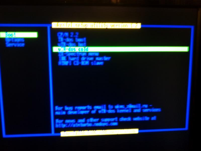

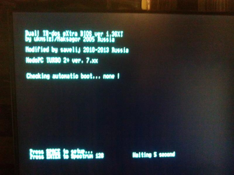

    Вот так выглядел биос:

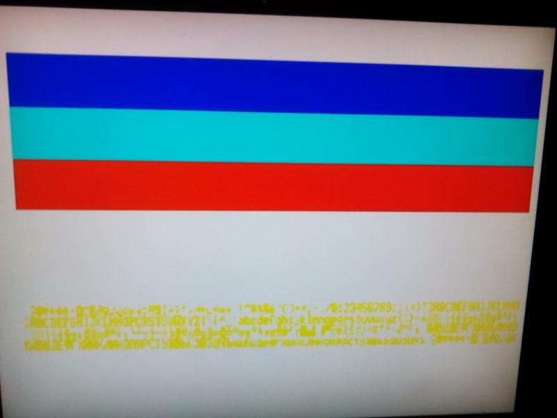

    Цвета, как видно, отображались не правильно

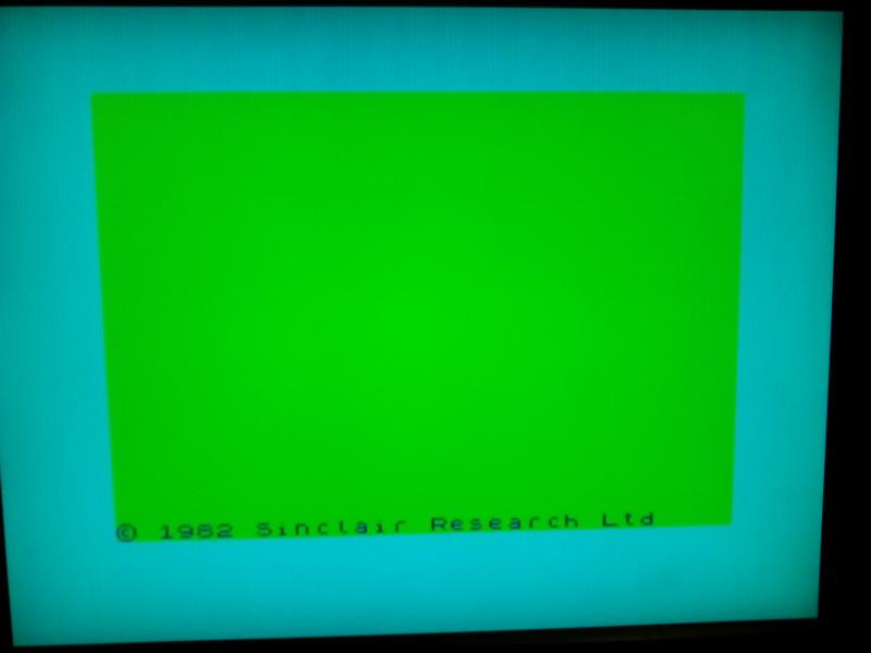

    Через десять секунд, или при нажатии на интер, всегда вываливался в 48-й бейсик, с такой картинкой:
    Так что изначально плата работала не правильно....

    Не заметил, что шина данных идет через АП6 (D97) так вот на процессоре 15 нога (D1) импульсы, а после АП-шки, 11 нога, висит ноль (на корпус не звонится), в общем теперь понятно куда рыть
    В результате поисков вышел на дохлый буфер клавиатуры D45 после замены АТМ ожил, но со старыми глюками и кривой палитрой.
    Вываливается только в 48 бейсик, при попытке выйти в CP-M выдает: " Memory size 512k" и вешается.
    На команду Randomize Usr 15616, реагирует сбросом и вываливанием в 48-й бейсик.
