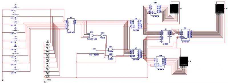

    первая микросхема включена правильно, а вот вторая... вобщем, для того, чтобы тм8 восприняла изменение состояния на её входах, необходимо изменить состояние счетного входа 9 с 0 на 1 (причем после того как на ив1 состояние установилось), ну а потом вернуть в 0 - т.е. тм8 защелкивает состояние входов по нарастающему фронту импульса. у тебя же он постоянно висит в 0, из-за чего состояние битов ИВ1 не проходит дальше. надо делать одновибратор. привязывать его к выходам ив1.
    СпОсибо....Я уже разобрался.

    вот собрал....Вроде пашет.
    Но как бы сделать, что б при запуске состояния регистров сбрасывались (одновибратором к примеру) и на индикаторах высветило бы по нулям.
    И размножить на два дешифратора на два индикатора результата.

    сделай стандартно - как в спеках сделан ресет при включении - резистор+электролитически конденсатор. резистор где-то 1кОм на +5В, конденсатор - 47мкф на 16 вольт минусом на минус микросхем, плюс к резистору и дальше в схему. можно пропустить через какой-нить элемент "2И" или "2ИЛИ" с соединенными входами для буферизации сигнала. ну а дальше на счетчики и индикаторы.
    PS: желательно схемы выкладывать в архиве (zip допустим) вложения, ну или под спойлер, чтоб сохранялось оригинальное качество картинки. картинка если просто во вложении, сильно ужимается и толком ничего не понятно на ней.

    ок...Это учту.
    А вот вопрос с динамической индикацией на две цифры остаётся в силе.
    Раньше собирал схемы на контроллерах, да с управлением процессора, проблем не было.
    Но с как аппаратно высвечивать двухзначное число? тут проблемка.

    Под две цифры не стоит городить динамическую индикацию,усложниться схема.Пусть останутся два дешифратора семисегментного индикатора
    А если есть интерес и с шестнадцатиричными циферками поработать,то посмотри на микросхемку к564ик2. Она работает с пятиразрядным дисплеем,и у неё встроенный счетчик и дешифратор.Только мультиплексоров добавить надо

    как раз в данный момент один дешифратор ид2 (0-9)
    А как нарастить его на два (0-99)?
