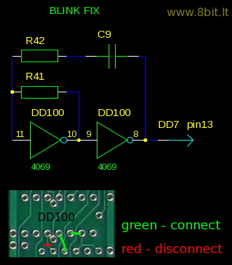

    Итак, проблема №2: Нету мигания курсора.

    Проблема №2 решена по этой схеме:
    Правда курсор медленновато мигает.
