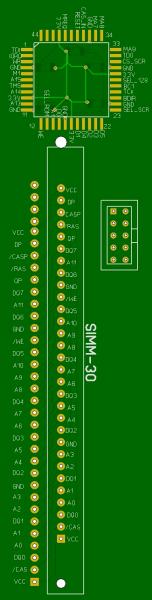

    Тема относится к производству платок ленинградов.
    Покрутив платку, прикинул все недостатки данной платки, предлагаю в новой ревизии кое что изменить.
    Что сделано:
    1. поменять все разъемы на более доступные. Разъем видео сделать сразу по стандарту СGA, питание через флоппи разъем, магнитофон через аудио гнездо.
    3. добавить платку муз. сопроцессора, VGA конвертера или PAL кодера.
    Что будет:
    2. добавить монтажное поле под модуль simm-30 и ALTERA, кто захочет себе сделать расширение Ленинград на SIMM модуле, 256 или 1 Мб схемы расширения есть на форуме, ALTERA перепрашиваемая, можно экспериментировать улучшать схему, подключение подключения SIMM к Ленинграду МГФом. Платка Simm модуля будет разделена отверстиями под распил, тоесть если не будет расширения на озу ее можна будет убрать.
    4. добавить к платкам контроллер дисковода с ФАПЧ на ALTERA.
    5. добавить на платку контроллер клавиатуры.
    6. добавить платку HxC Floppy Drive Emulator к платкам ленинграда.
    Высказываете свое мнение и пожелания, если что-то забыл можно добавить или изменить.
    Пару вариантов для примера
    Ну хотя бы на неё питание развёл с конденсаторами, да и разъём под программатор влезет.

    fifan, питание на платке ленинград присутствует, его можна переделать под molex разъем. Разъем под программатор добавлю.

    Я говорил про питание плисины.

    Ewgeny7, ленинграл-2012 интересный спектрум получится, много улучшений и т.д. Но у меня цель моего клона немного другая не имеющая никакого отношения к Ленинград 2012 от ZST.
    Ленинград-4 по своему интересный клон получится. На платке будет очень минимальные изменения. Хочу оставить его таким, каким он был изначально, сделать минимальные доработки, добавить доп. модуль расширения до 1 Мб на simm c использованием ПЛИС. + хочу повесить контроллер клавиатуры, контроллер дисковода и муз сопроцессор, чтобы по желанию можно было в будущем проапгредить Ленинград.
    Конкуренцию для zst делать не собирался, этот клон для меня более интересен, если не будет желающих я себе сам закажу пару платок.
    ---------- Post added at 20:14 ---------- Previous post was at 20:12 ----------
    fifan, питание на платку расширения будет подаватся с платки ленинграда, на симм +5 на altera +3.3, через стабилитрон. картинку в 1 сообщении в 2-х вариантах, я для примера привел. Вообще платка расширения на simm по идее подойдет не только на ленинград, ее можна будет установить на другой клон.

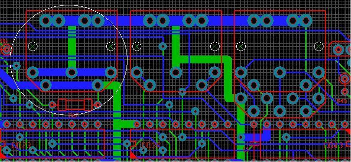

    Изменил разъемы
    видео под стандарт CGA , разъем DRB9 F A
    джойстик DRB9 M A
    Питание THP-4MR
    клавиатура BH16-G
    Аудио (магнитофон) JC-128

    Главное не забыть после всех изменений конденсатор из-под разъема джойстика передвинуть
