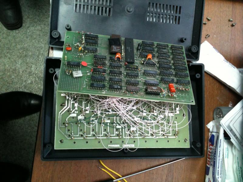

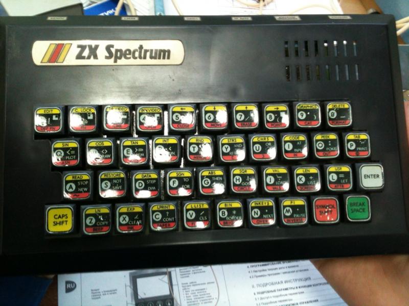

    Досталась еще одна вот такая приставка, как подключать к телевизору никто незнает, инструкций, ничего нет. На нем 7диновый разъем видео на котором задействованы все провода, звукового динамика в нем тоже нет. Кто что подскажет что это такое?)

    изображение чб было достигнуто путем подключения выхода V с платы на композит телевизора. а вот что со звуком?

    Судя по всему это Ленинград. И звука там нет, только бипер.

    да ленинград походу, в игру уже получилось проиграть через звуковую компа, а бипер значит даже тон не воспроизведёт? однотонный звук? жалко блин(

    Это и есть однотонный. Как спикер на компе.

    а откуда бип можно в данном случае вывести?

    где биппер найти помогите пожалуйста)) все разъемы на гнезде ВИДЕО попробовал нигде нету. динамика встроенного тоже(

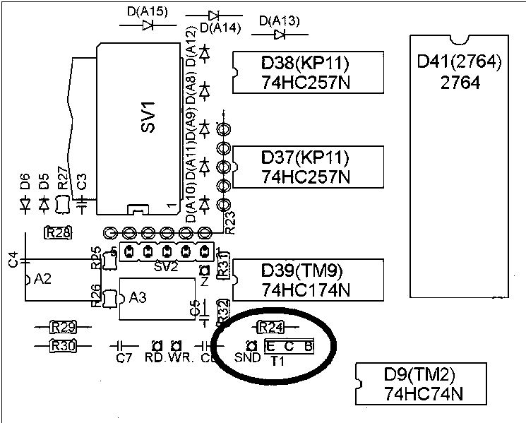

    Если смотреть первую фотографию с открытым корпусом, то подключать надо к третьей микросхеме сверху в самом левом ряду (там их три напротив ПЗУ). точка SND на рисунке монтажной схемы.
    Если подключать к динамику, то необходимо установить R24 и T1. точку SND подключить к "-" динамика, "+" динамика подключить к +5 вольт.
    Если подключать к телевизору, то достаточно R24, в точки B-C впаять конденсатор на 0.1мкф, в точки В-E впаять резистор на 1.2кОм. если будет малая громкость в телевизоре, можно чуть увеличить резистор до 2кОм.
    PS: R24 - 4.7кОм, T1- кт315

    спасибо! оказывается на разъеме видео был звуковой выход, подключил к телику работает. биппер вполне норм играет как 8 битные приставки. класс. фотки потом выложу изображения. буквы правда как в ряби какой то но дело может в проводе который я использовал для подключения.
