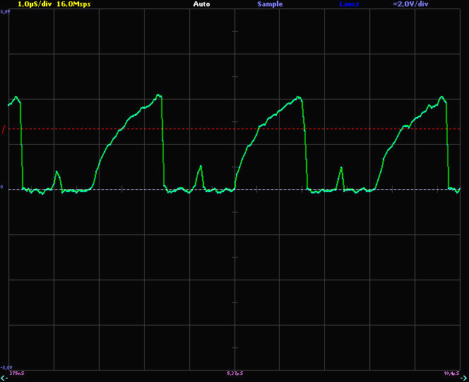

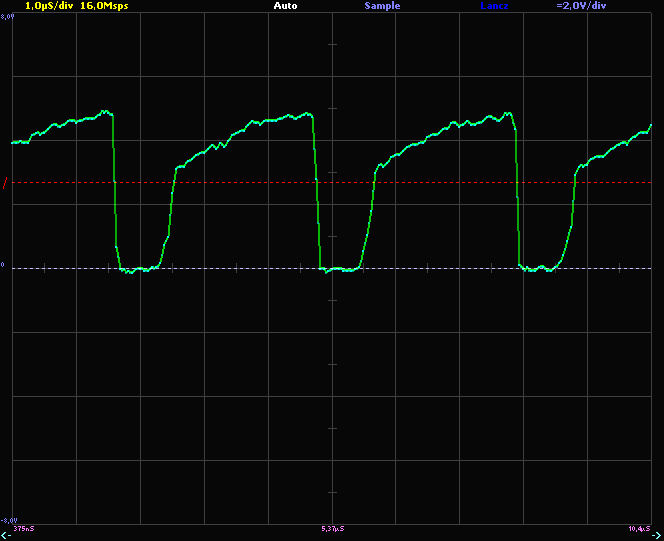

    Все, появился осцилл, могу продолжать. Есть у кого-нибудь какой-нить мануал по настройке пятногона, желательно с осциллограммами?

    Д5 с Д4 - я имел в виду ШД ))))
    С мануалами спасибо, нашел и с осциллограммами.
    Померял А0-А15, подсадок нету, 4 с копейками вольта, прямоугольники бегут.
    А вот на ШД - интересное кино. Первая осциллограмма - D0-D3-D4-D5,
    вторая - D1-D2-D6-D7
    Это с процом без ПЗУ.
    Тестовое так и висит с матрасом, не стартует.
ID:	34274   Нажмите на изображение для увеличения.
