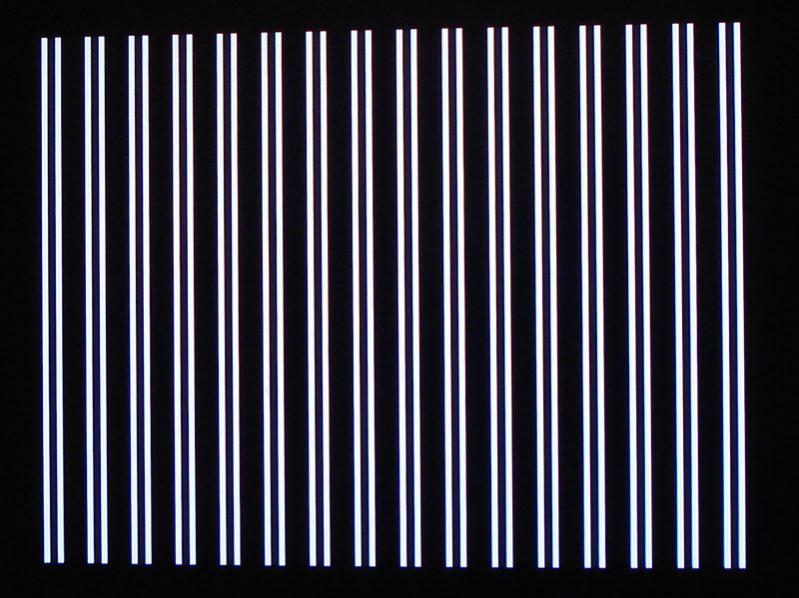

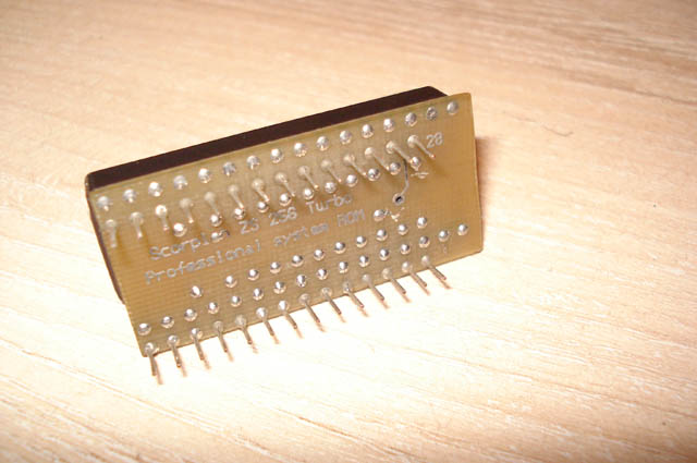

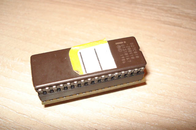

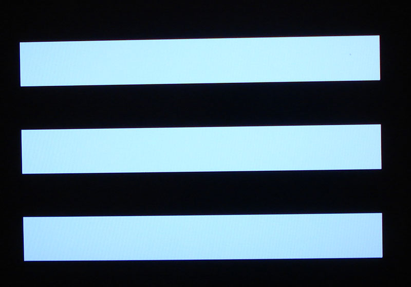

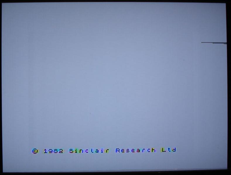

    А теперь как раз финальная часть.
    После устранения залипухи на экране отобразился "правильный" матрас. Вставил проф-ПЗУ появилась картинка со второго скрина. Нашел дома ПЗУ-шку с Пентагона-48 - на экране появилась картинка с третьего скрина, на клавиатуру отзывается.
    Какой диагноз? Перепрошивать проф-ПЗУ или тут что-то другое? Где взять прошивку для моего Скорпиона? Моя ПЗУ-шка на 4 и 5 фотографиях.

    AlexMik, тут уже может быть двояко. Или в самом деле "подсело" родное скорповое ПЗУ, или есть проблемы с режимом DOS. Первое вероятней. Как у тебя дела обстоят с программатором?
    Прошивок для Скорпиона сейчас есть несколько доступных версий. Подкину, когда понадобится.

    А матрасик - да, вполне кошерный
    Speccy-2007 128/AY/TR-DOS

    Прошивок для Скорпиона сейчас есть несколько доступных версий. Подкину, когда понадобится.[COLOR="Silver"]
    Человек согласился прошить. Так что необходимость есть Я так понимаю с этого и надо начинать. Что касается версий - на твой взгляд лучшую. Главное чтобы на моей версии скорпа работала
    а где синие вертикальные полосы между белых? или синий цвет неподключен или на скорпах матрас без синих полос? возможно битые рушки есть.

    solegstar, подключение - ч/б. Синий выглядит почти черным.
    ---------- Post added at 12:02 ---------- Previous post was at 12:01 ----------
    Не пугай человека, порядок у него с рушками. ПЗУ пентагона работает.

    видимо на разных телеках, по разному отображается.
    ни в коем случае не хотел испугать. просто перед запуском основной ПЗУ, было бы неплохо проверить полностью всю память, не только 48/128, но и 256кб. кстати, такой тест для ПЗУ имеется?

    Комплект классических прошивок ПрофПЗУ, для 128 и 256кб ПЗУ (не знаю, какое там у тебя).
  8. #58
    03.07.2005
    10,168
    147
    55 сообщений
    Ага, рассмотрел на фото. 27С010, следовательно - 128кб.
