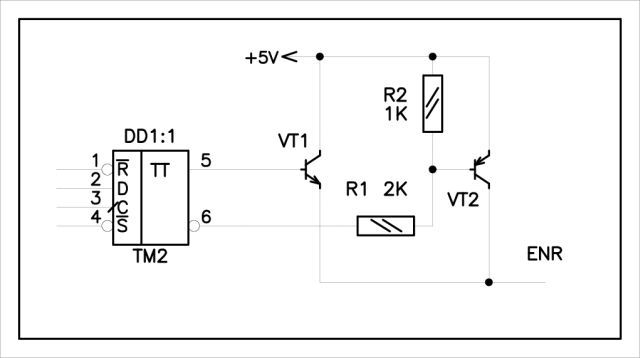

Я вот склоняюсь вообще поставмить ЛП8 и будет тебе выход с высоким импедансом
жалко целый корпус ставить ради одного выхода, уж лучше транзистор.
Ты бы меньше теоретизировал
да это мы чисто теоретизируем как правильнее глобально , а в конкретном случае работать будет по всякому, даже с диодом вместо npn транзистора (кстати это более грамотное решение чем повторитель, т.к. обеспечивает высокоимпедансное состояние)
---------- Post added at 20:57 ---------- Previous post was at 20:46 ----------
Не надо, не слушай его, он уже бредит. Открытый PNP-ключ на +5V имеет практически 0-ое сопротивление и отлично закорачивает выходы логики на питание, в отличии от эмиттерного повторителя, на выходе которого напряжение ниже питания на величину падения напряжения эмиттер-база (0.5 - 0.7V).
caro, ты забываешь о сути повторитель утягивает шину в "1" в тот момент, когда он должен быть в Z-состоянии, и поэтому конфликтит с другими источниками сигналов такой шины, которые в этот момент активны. А pnp ключ активен токо тогда, когда другие источники в Z-состоянии, поэтому никому ничего закоротить не может.
