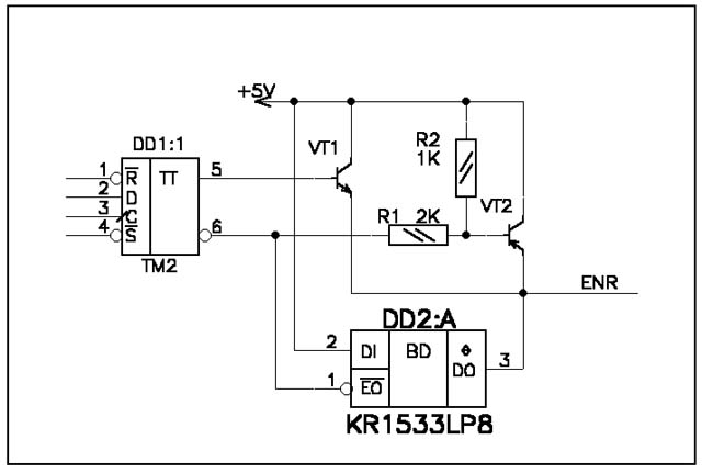

    Вобщем повинуясь творчкескому порыву, да и чтобы больше не говорили что нет сетевой карты для спекки, набросал я схемку на базе W5100.
    Для наглядности и понятия всего процесса нарисовал так называемый Maniac Edition. Вобщем чипу W5100 нужно 32кб адресного пространства. Чтобы ему не так вольно жилось на спеки выделил всего 4 порта:
    xx87h - запись/чтение данных из W5100
    xx97h - запись младшего адреса для W5100
    xxA7h - запись старшего адреса для W5100
    xxB7h - конфигурационный порт на запись, чтение состояние выходов с W5100
    Как заметили я поставил в адреса счетчики с записью ИЕ7. Для чего это нужно, правильно - для увеличения скорости работы с массивами. Т.е. можно пользоваться командами типа outi. Адрес может как инкрементироваться, так и декрементироваться. Конечно эта фишка отключаемая - ну вдруг захочется читать их одного и того же адреса
    Пока не дорисовал трансформатор - найду какой у меня припасен и нарисую.
    А пока смотрим и высказываемся.
    P.S. Обвязка я думаю очень хорошо может залезть в CPLD типа EPM3064
    Пока вот так.
