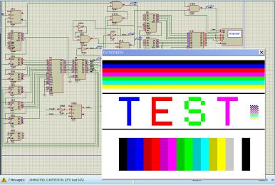

    20.11.2017
    г. Ростов-на-Дону
    352
    30
    88
    50 сообщений
    Пытаясь подключить матрицу LTM09C031A решил промоделировать схему из этой темы в proteus, и нашел в ней ошибку, вывод 4 IC12B должен подключаться к 14 выводу IC1(а не 12), исправил. Во вложении этот проект.
