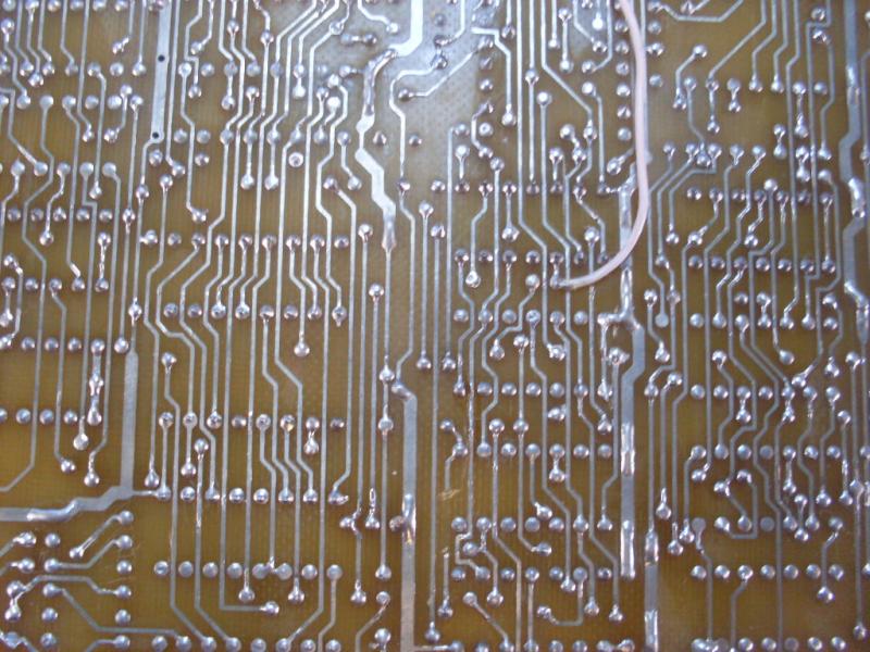

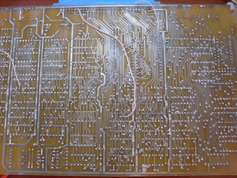

    Всем привет.
    Сегодня с утра занялся пропайкой металлизированный отверстий, пропаял часа за 3 неспеша, промыл спиртом и просушил, включил картина не поменялась - все попрежнему. Теперь я точно знаю дело не в плате, да на К.З. тоже посмотрел и прошкрябал подозрительные места - замыканий нет.
    Всетаки дело в компонентах моего Ленинграда.!?....

    03.10.2011
    257
    Цитата Сообщение от Connect-2000 Посмотреть сообщение
    Всем привет.
    Connect-2000
    , тест-пзу Вам поможет, Вам же solegstar написал.
