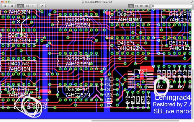

    Всем привет. В общем проблема следующая, есть ленинград 1, подключен к кухонному жк телевизору по скарту ргб, все работает отлично. Но при подключении к другому жк телевизору в зале нет никаких признаков жизни, скарт ргб на втором телевизоре рабочий, проверялся на других приставках.
    Есть следующая информация:
    напряжение РГБ 0,8В;
    напряжение питания 4,7В
    напряжение синхронизации 1,1В
    напряжение V 1В (в скарте не задействован)
    Так же имеется следующий вопрос и к нему я прилагаю скриншот, на нем обвел 2 точки это sync и V, в чем отличия? Если вместо синк я подключаю V то на кухне на ТВ пытается постоянно подстроится, дергается.
    И еще данные, в зале при подключении приставки SEGA по Скарту ргб в самом начале при включении буквы по середине экрана как бы полосой широкой дрожжат, бывает это дрожжание быстро проходит бывает долго. На кухне этого дрожжания Сеги нет. скрин дрожжащих букв прилагаю
