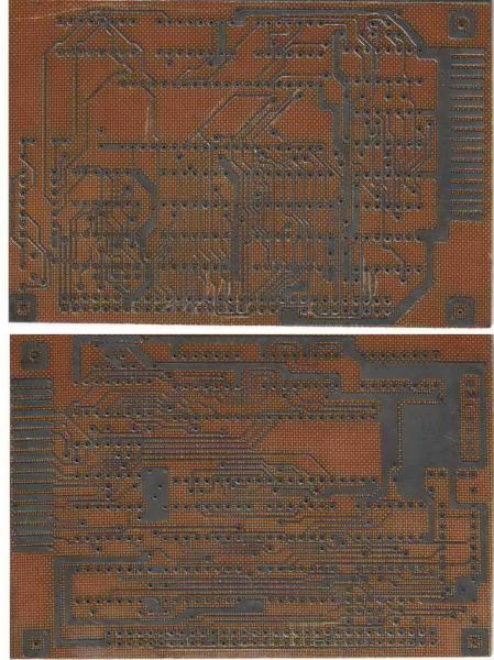

    Здравствуйте. Я новичок на этом форуме и если не совсем в ту тему написал - извините
    Попалась вот такая платка BDI. Помогите, пожалуйста, опознать и найти схему.
    Это BDI без ROM`а, я правильно понимаю, что она будет работать не со всеми версиями прошивки 128к? А тогда с какими прошивками и компами её можно применить?
    Спасибо.

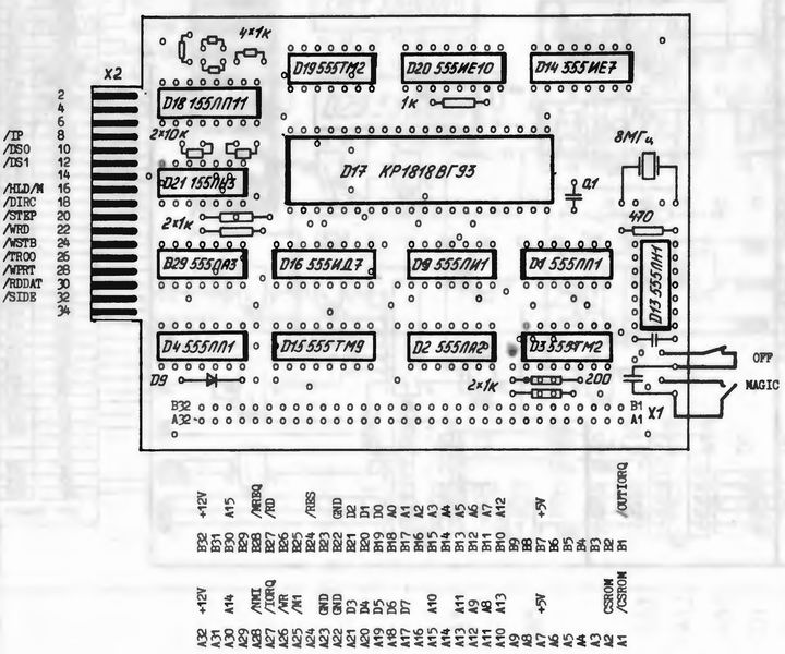

    Вроде как BDI-5 МП "МАРТ"
    Думаю, что с прошивкой Пентагон 128 заработает. Там есть TR-DOS. Токо в компе наверняка надо что-нить дорабатывать.
    Я такую платку не использовал, потому конкретно не знаю. Надеюсь, что наши железячники помогут.
    Спасибо, вроде бы похоже, книжка со схемами гуглится. И Пентагон как раз есть планах.

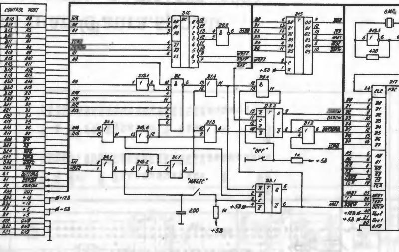

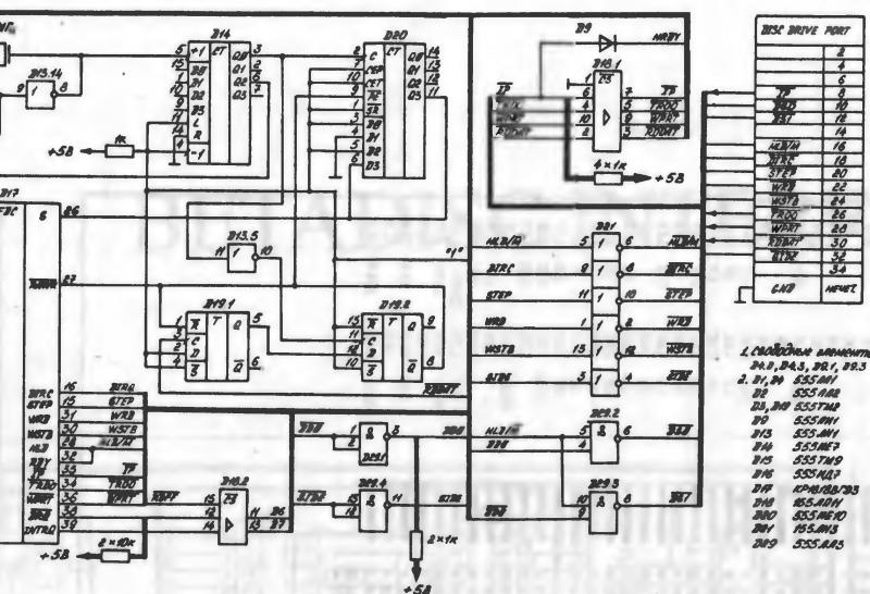

    UA3GBV, это тебе навсякий лучай, сли схему не найдёшь:
    Спасибо, но я хотел сказать, что схему найти было легко по запросу "МП "МАРТ""

    Ну и замечательно
