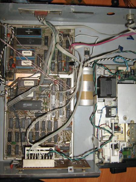

    Буду предельно краток. Мною был найден Пентагон-48, осмотрен, почищен.

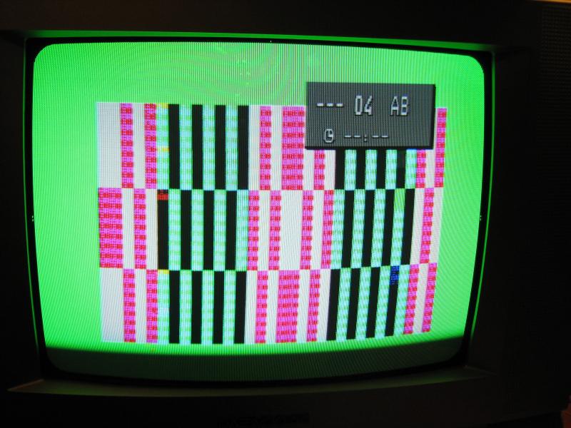

    Подключил его через SCART к телевизору. Узрел сий кошмар.
    Первым делом проверил питание - напряжения после КРЕНок в норме.
    Ощутимо греется проц. Это из визуальных ощущений. Более подробную диагностику не проводил, за неимением должных знаний в данной области. Прошу помощи в оживлении и настройке.

    надо бы вытащить ПЗУ, которые рядом с процессором Z80 находятся и посмотреть есть матрас или нет. - http://zx-pk.ru/attachment.php?attac...9&d=1381245000

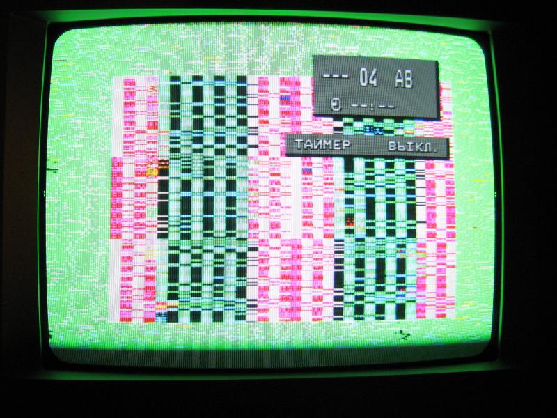

    Вот так выглядит экран без ПЗУ.
    Появились шумы в виде горизонтальных полос... Фон теперь зеленого цвета. Матрасом и не пахнет. Мертв ЦП?
    Насколько ощутимо? Можно ли долго держать палец на корпусе. Весьма вероятно, "крякнул" Z80 (судя по некому подобию "шахматки").
    09.09.2010
    г. Благовещенск
    После 10 секунд работы "аццки жжот". Полупроводники так не работают в принципе...
    26.09.2009
    г. Красноярск
    3,200
    40
    128
    103 сообщений
    Так быть не должно. Выпаивайте проц. Должно появиться "шахматное поле". В противном случае, есть вероятность неисправности где-то еще.
