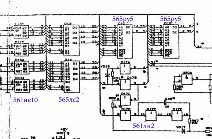

и не забываем, что у каждой РУ7 - 9(!) адресных входов и они должны параллельно включаться, для обеспечения нужного объема, следовательно 9х32=288 входов, что как-бы намекает. кстати, схема действительно непомешала бы...

Так зачем рисовать? Просто сделайте фото или кусок скриншота схемы или дайте ссылку на то, что вы делаете. Каким образом, кстати, реализована адресация мегабайта памяти?

за основу взята эта схема,туда надо добавить ещё один счётчик 561ие10 и одну 561лс2 а вместо двух 565ру5 я хочу поставить 32 штуки 565ру7г.
1. РУ7 вроде как поддерживает CAS-before-RAS refresh, а значит от счетчиков можно отказаться если есть опорная частота с подходящим для регенерации периодом.
2. Микросхемы КМОП серии 561 не подходят из-за низкого быстродействия (в первую очередь) так и из-за низкой нагрузочной способности.
3. Помимо входного тока есть ещё такой параметр как входная емкость Cвх, которую нужно соответственно заряжать и разряжать, так вот предвижу что 561 серия будет просто выгорать, а с 555 будут сильно завалены фронты сигналов. Также раньше в справочниках указывали параметр Кразв - сколько входов (допустим ТТЛ) можно нагрузить на один выход.
В общем нужно использовать либо серию 531, 1531 либо импорт ACT, HCT либо "разделять и властвовать"

И да, всё что перечислено выше не отменяет варианта SIMM + обвязка на серии 1533

И какая будет организация памяти? 256Кх32, 512Кх16, 1024Кх8?
