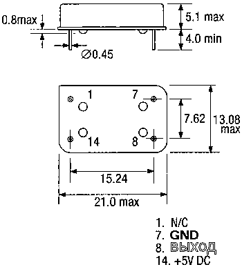

    Можно не собирать генератор 16МГц, а купить собранный -
    распайка у него такая, как во вложении... подключаешь питание (+5В и GND) и выход подключаешь вместо 6н D11.
