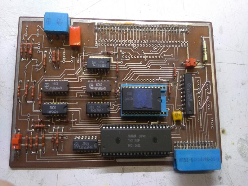

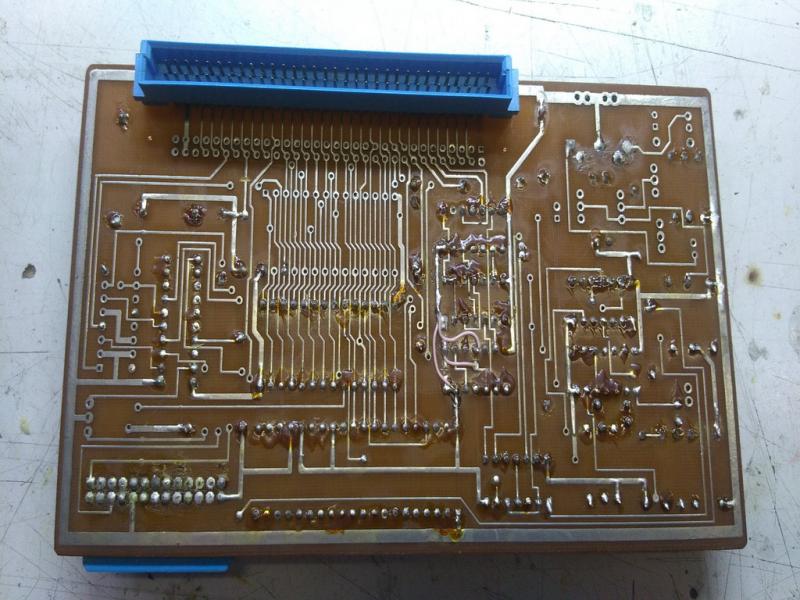

    Не создавая новую тему, решил продолжить эту.
    Имеется сабж в составе: основная плата 128К, контроллер FDD+Centronix+RS-232 (Таганрогский вариант), плата AY+ROMдиск.
    Вопрос по плате AY+ROMдиск. Перерыл весь гугл - нигде не нашел на нее описания. Единственное упоминание на вики и перепечатках
    ...позволял подключать плату контроллера дисковода и плату ROM-диска со звуковым сопроцессором. Конструктив плат позволял вставлять их последовательно одна в другую. ...... ROM-диск представляет собой плату с микросхемой ПЗУ, в которую прошиты адаптированные версии часто используемых программ, а также некоторые сервисные возможности. Также на этой плате находится звуковой сопроцессор AY/YM. В более поздних версиях объём ПЗУ был расширен с 2 × 512 Кбит до 4 × 1 Мбит.
    Можно конечно перерисовать схему, но оставлю это напоследок ))) Может быть у кого завалялось что-то на нее.
    РФ5 кстати чистая. Время не щадит никого.
    Выручайте
