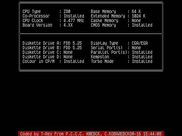

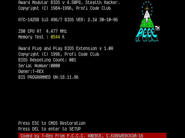

    Интересно по каким портам сделана поддежка Cashe памяти в прошивке v450 для Profi.
    P.S.
    Извиняюсь что не в тему.
ID:	38795   Нажмите на изображение для увеличения.
ID:	38796   Нажмите на изображение для увеличения.
