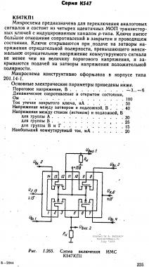

    Ну так, а что мешает на каждый контакт KVM воткнуть по оптрону?
    Коммутировать то надо аналоговые сигналы, оптроны здесь не применить.
    13.07.2007
    598
    39
    18 сообщений
    Если коммутировать надо аналоговые сигналы с наименьшими искажениями, то надо сделать электронный переключатель на широкоизвестной схеме на м\с к547кп1. Схема простая и использовалась в разной аудиотехнике.

    Адовая схема! И это на 4 сигнала, что же там будет на 8 боюсь представить.
    Вот 4 входа. Все просто.
    http://fedjukov5.narod.ru/K547kp1.gif
    Электронный переключатель сигналов на TDA1029
    http://cxem.net/sound/soundpred/soundpred19.php
    Бывают и такие.
    http://www.gadgetcity.ru/index.php?productID=177
    http://mbtovary.ru/televid/televid4.html

    Andrey F, newart хочет сделать приблуду, которая сама бы подбирала распайку видеоразъема спектрума различных цоколевок. Т.е. есть 5 выходов которые надо подбирать: RGB+синхросмесь+общий, есть допустим стандартные круглые наши совковые разъемы ОНЦ-КГ-4-7/16 (аналог DIN), которые ставили во все спеки, и есть один шнурок с распайкой 1в1. если я правильно понял, то этот шнурок newart подключает к спеку с неизвестной распайкой и коробочка начинает подбирать нужную комбинацию входов-выходов.

    Трудновато будет. Надо ставить контроллер. И то цветность он наверно не определит (ему что R, что G, что B - будет по барабану) а вот синхру, землю и +5в он найти сможет. Плюс надо делать защиту входов. Многвато будет деталек.
    Надо на макетке поставить 7 Дип-переключателей (кол-во зависит от того, сколько пинов у вашего монитора), разъем на монитор от них и возможные разъемы от разных моделей компов с другой стороны. И табличку положений. Немного МГТФ и свободное время.
