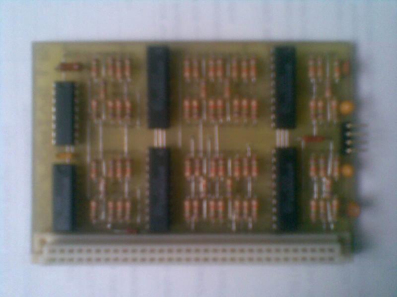

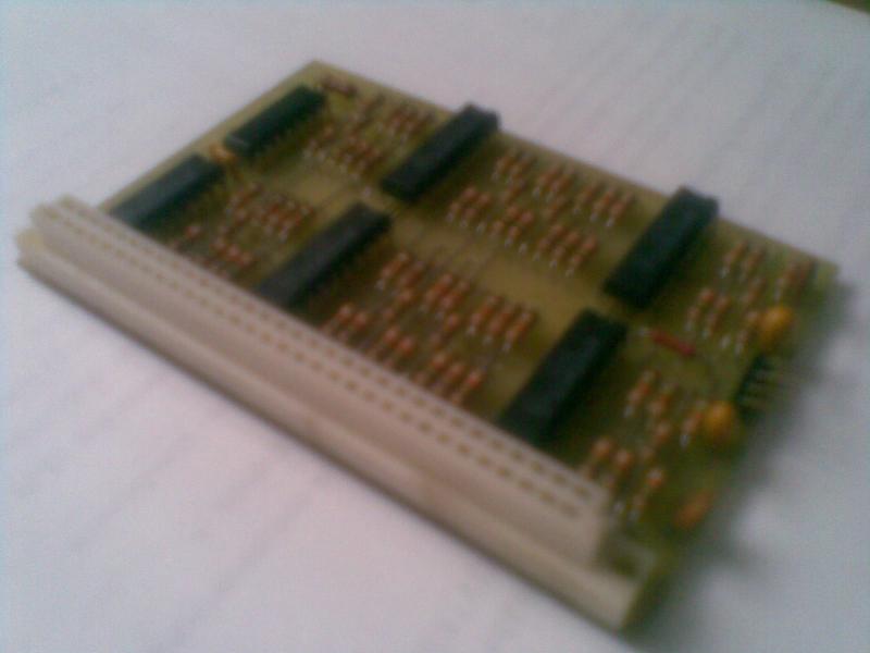

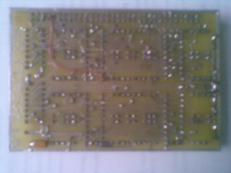

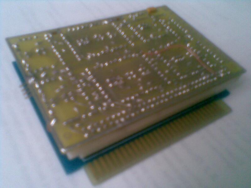

    Вот и я исходя из примера solegstar`а решил попробовать замутить себе "рассыпушечный" SounDrive, в виде дочки на "большинство" ZX-BUS плат имеющих отверстия под установку игольчатого разьёма.

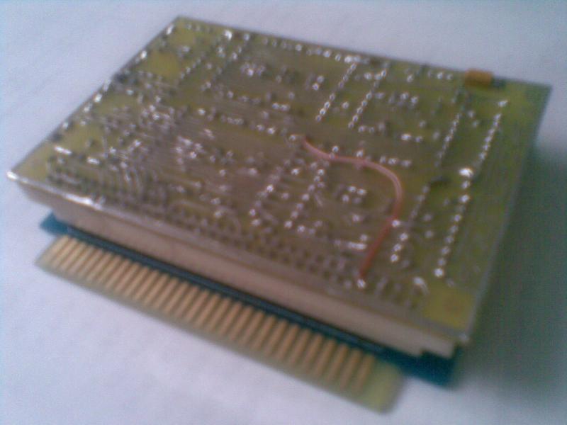

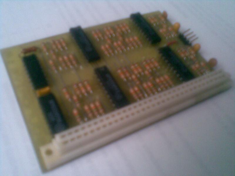

    на СМУК`е второй ревизии :

    AlexFantasy, теперь сними "дочку" положи перед собой звуковуху и смук, и ВНИМАТЕЛЬНО посмотри на соответствие ламелей ножевому разъему. стороны зеркальные. в звуковухе сторона B zx-bus приходит на нижний ряд, в SMUC`е (если у тебя эта версия http://zx-pk.ru/showthread.php?t=13769&highlight=smuc) на верхний. ты под какой делал?
    ---------- Post added at 14:14 ---------- Previous post was at 14:13 ----------
    и представь, что будет, если воткнуть дочку не туда...
    Вот блин... Вовремя ты меня предупредил! Фоты с ZXM-SondCar`той убрал. Cпасибо! Я-то брал за основу печатную плату SMUC`а, да и когда спаял SD на плате SMUC`а и проверял работоспособность. А я чё-то думал что все стараются придерживаться какого-то одного стандарта...
    Не под этот! У меня 2.0A. Только что ради интереса проверил на соответсвие с ZXMC by Caro - Всё Ок!

    AlexFantasy, я вот тоже так думал - http://zx-pk.ru/showthread.php?t=10956&page=67 начиная с 670 сообщения.

    Значит я ошибся при разводке платы. Там что стороны перепутал ?
    Мда-а-а! Ну с сегодняшнего момента ты в этом не одинок Раз такое дело то в таком случае на будущее "на дочках" разумнее будет разводить отверстия не в 2 ряда, а в 3. Соответсвенно 3-х рядные разъемы позволят втыкать дакие дочерние платки "со смещением на ряд " уже во все ZX-BUS платы!
    ---------- Post added at 15:00 ---------- Previous post was at 14:50 ----------
    Ряды под "игольчатый" разъем, но это только в 3-й ревизии звукокарты. Про другие ревизии в виду отсутствия у себя таких ничего сказать немогу.
