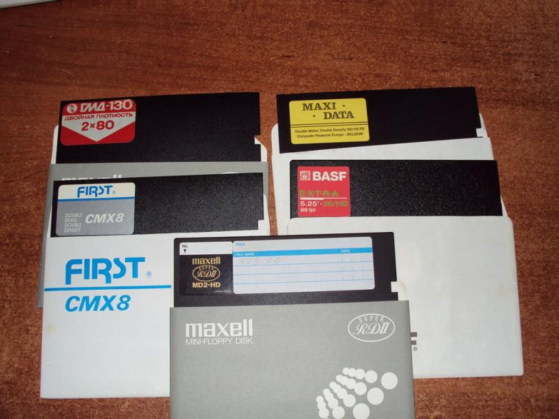

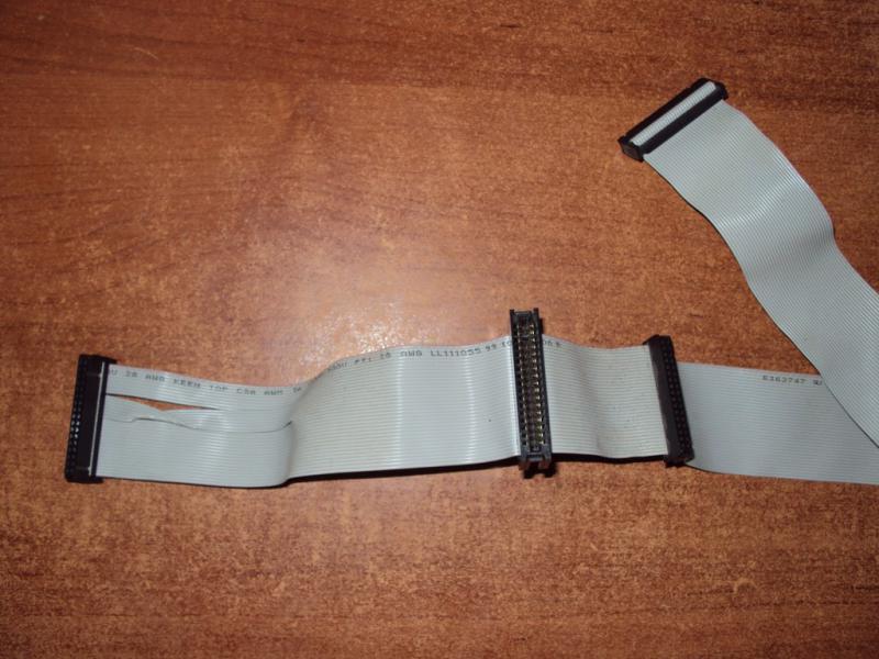

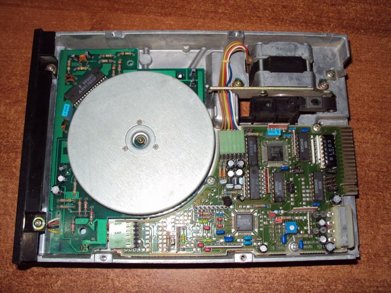

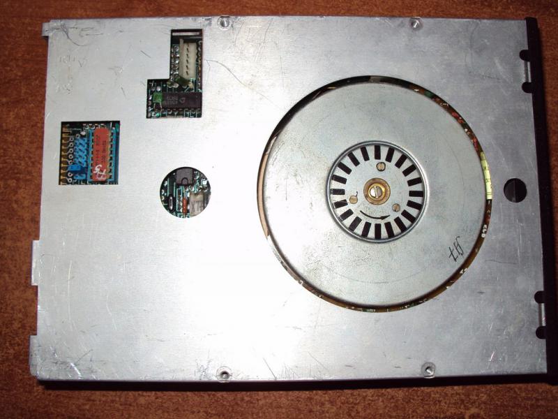

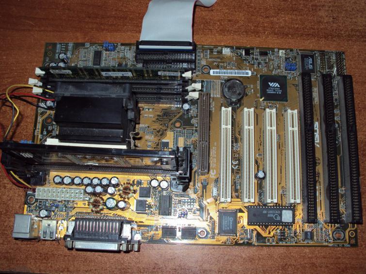

    Проблема такая,есть три дисковода мс5305,роботрон см5643,епсон sd600.Комп пень2 с винхп и шлейф и дискеты на фото.Что только уже не пробовал подключать и дискеты вставлять-ни одну не форматирует и не читает,как выставлять джамперы понятия не имею,стоят по дефолту в том состоянии как мне достались.Материнка позволяет выставлять в биосе для 5дюймовых 360кб и 1.2м ,а для 3.5-720 и 1.44.Какие из этих дисководов будут читать и писать диски ds/dd и как их подключить?
