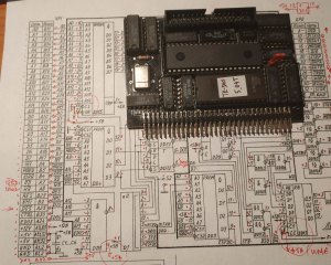

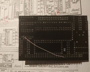

    Привет, Знающие люди!
    Заказал я конструктор обсуждаемого контроллера для подключения к Ленинграду48 от НЭТИ, ком. 212А (на новодельной плате)
    собственно для которой он и предназначен. Заказал в комплекте с MB8877A вместо с КР1818ВГ93. На самом Ленине сделал доработки из этого совета: https://clck.ru/KoWC7 , Машинка без проблем работает (клавиатура, джойстик, все в порядке). Спаял контроллер. DOS от DD2(6) завел на А22 - подключил к 1 ноге ЛЛ1 и 20-й D29(27C128 на Ленине, отцепив ее от всего), все остальные сигналы одноименные подсоединены к Z80 и шинам, 12 В не поднимал (MB8877A ведь). /DOS и EDOS ни к чему не подключал.
    Без перемычки S2 грузится Sinclair 48, с перемычкой TR-DOS. Но дисковод не трепыхается ни в какую (пробовал 4 разных, все 3,5 дюйма), даже лампочка не горит. Флопп при включении компа дергает головой и прокручивает диск коротко (если вставлен). На команды FORMAT, RUN, *"B(A)" реакций ни каких, на DD9(2) лог. 1, на DD9(3) лог. 0, при смене диска ни чего не меняется. На DD2(8) идет какая-то движуха постоянно, в момент сброса затихает на секунду.
    Перед пайкой всю логику проверял, кроме ЛА18 и ИР16, у меня в TL-866II их нет. MB8877A проверить не начем, 27С128 - работает)))! РТ4 не проверял, но думаю MV1971 нормальные прислал. Все цепи прозвонил и по связи с Лениным и по контроллеру. Питание на всех микрухах есть, поднял до +5,05 В.
    Подскажите знатоки, в какую сторону копать, есть китайский USB осцилограф и логический анализатор.

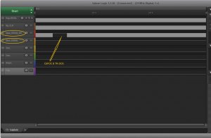

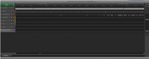

    приходит ли бит D0 шины данных на 4 ногу DD9. также есть ли импульс записи в регистр на 9 ноге DD9 в момент входа в трдос
    Здравствуйте! Спасибо за отклик.

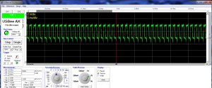

    Наблюдаю вот такую картину:
    Импульса на DD9(9) не наблюдаю, может у лог. анализатора избирательность маловата.
    На DD9(4) все время каша какая-то.
    Смущают не стабильные такты на CLK но на осциллографе вроде выглядят покрасивее))).

    Butylkin, прозвоните для начала дороги, может что-то оборвалось. если на 9 ноге DD9 нет ничего, точнее там логическая единица, вместо изменения уровня, то может на ртшку DD3 приходят не все сигналы, ну или ртшка битая.
    это же бит Шины данных, ессно там будет сигнал, от процессора, памяти и т.д. Шина данных она же общая на все устройства.
