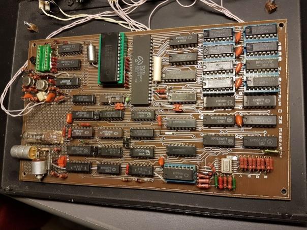

    Суть вопроса, имею обычный старый Ленинград 48, без каких бы то ни было доработок, хочу подключить обсуждаемый контроллер. Перечитав данную тему, окончательно запутался... Как лучше(проще) при подключении использовать ПЗУ в контролере или перепрошить ПЗУ Ленинграда ? Помимо прямого подключения всех сигналов контроллера, к их одноименному названию на процессоре, что требуется ?
    1. Я так понял, что необходимо отключить 2 и 13 выводы D32 компа от GND и подключить 2 и 13 выводы D32 к 6 выводу DD7 контроллера дисковода. Сигнал DOS (инв.) не подключать ? Что этим обеспечивается ?

    Вот такой у меня. Почему тогда я написал про Композит, уже не помню... Вроде это Ленинград...

    Да, самый настоящий оригинальный ленин 48. схема доработки и рекомендации вот, разве что не делать доработку iowr для 128кб. при подключении контроллера дисковода life выяснил, что монтажное И (резистор и диод) у него не работает, поэтому была применена микросхема 1533ЛА3, два элемента включенных последовательно (или один ЛИ1), вместо них.
