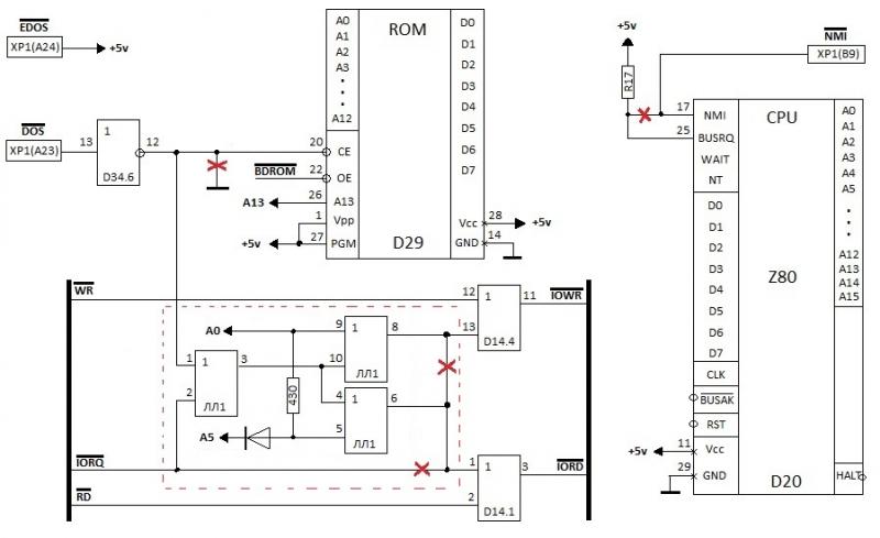

    Не понял, "Если сигнала DOS не хочется тянуть с платы контроллера дополнительным проводком, можно его сделать из /DOS контроллера пропустив через один из свободных инверторов в DD1 или DD34 (отмечены на схеме).".
    - Куда подключать сигнал DOS, который на разъеме контроллера ?
    - Куда подключать сигнал DOS образованный в вышеуказанной доработке, с контакта 1 добавленной ЛЛ1 ?
    - Так-же не понял, что делать с EDOS ?
    - Для отключения ПЗУ компьютера, нужно на 20й контакт ПЗУ D29 подать минус ?
    P/S: хотелось бы использовать пзу в контроллере...

    В процессе изучения вопроса, что-то прояснилось, но появились и дополнительные вопросы
    Сигнал EDOS нужен для 128к ? Т.е. в моем случае(48к), на EDOS нужно подать +5 или оставить его свободным ?
    С микросхемы DD7 контроллера, с контакта 6, протянуть провод до контакта 1(DOS) добавленной микросхемы ЛЛ1(в соответствии с предложенной доработкой). Либо воспользоваться свободным инвертором и инвертировать сигнал DOS с разъема контроллера, что-б обеспечить нормальное функционирование компьютера, после отключения контроллера. Правильно ?
    С выбором ПЗУ не могу понять, как нужно сделать выбор ? Правильно ли я понимаю, что в ПЗУ компьютера остается OS48, а в ПЗУ контроллера должна быть TRDOS ? Как я понимаю, выбор соответствующего ПЗУ осуществляется сигналом DOS, но как правильно подключить его к ПЗУ?
    Осталось не понятным, надо ли у процессора Z80 контакт 17(NMI) отключить от +5 перед подключением NMI с контроллера, а так-же надо ли расцепить контакты 17(NMI) и 25(BUSRQ) процессора ?

    Правильно ли я понимаю, что DOS сигнал с контроллера нужно подключить по такой схеме ?
    сигнал /DOS контроллера подключить к 13 выводу D34.
    сигнал DOS из доработки подключить к 12 выводу D34.
    если спектрум 48кб, то EDOS подключить к +5В.
    для отключения ПЗУ компьютера во время работы ПЗУ контроллера нужно отключить 20й вывод D29 от А13 компьютера и подключить к 12 выводу D34. подключить А13 к 26 выводу ПЗУ. я смотрю у Вас на фото уже одно пзу вместо двух и скорее всего вот эта доработка уже сделана (подключить А13 к 26 выводу ПЗУ), тогда 20 вывод скорее всего сидит или на GND или соединен с 22. так или иначе 20 вывод ПЗУ надо отключить от всего, к чему он подключен и подключить к 12 выводу D34.
    17 вывод проца нужно отключить от +5В и подключить к контроллеру. впринципе, если не собираетесь пользоваться кнопкой MAGIC, то можно это не делать. /BUSRQ оставить на +5В.

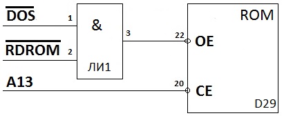

    Ок. Спасибо. Буду пробовать. Изобразил подключение графически...
    вроде всё верно. единственный момент, что возможно не заработает с монтажным И (резистор+диод), поэтому не забывайте, что монтажное И можно заменить на элемент ЛИ1.
    Дополнительный элемент, это еще один корпус... Попробую сначала монтажное И сделать... В качестве диода можно поставить наверное любой, например КД522 ?
    да. вообще, в таких вот монтажных "И", "ИЛИ" лучше использовать или германиевые (Д9 допустим), или Шоттки, т.к. у них малое падение напряжения на переходе.

    В качестве ЛЛ1 и ЛИ1 подойдет ли 155я серия ?

    Заработало, все получилось ! Спасибо !!!
    P/S: Использовал диод Шоттки. А как проверить, что доработка функционирует верно ?
