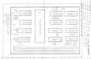

    В шапке темы выложен файл lay именно с этой ошибкой, отсюда видимо и перекочевала на платы

    Хочу дать маленький совет. Если не охота демонтировать панельки (кому красота на плате не важна) - шуруповертом с тонким сверлом плату насквозь сверлишь (в месте паразитной дорожки с другой стороны), прям между выводами. Но в данном случае лишне поврежденные дорожки придется МГТФом восстановить. На плате Ленинграда была подобная ситуация, когда менял ПЗУ, вместо 2х2764 на 27512 пришлось дорожку размыкать этим способом.

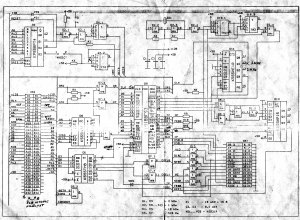

    Есть ли у кого рабочая схема подключения контроллера к Ленину-2? Или подойдет от первого Ленина?
    Подключил сей контроллер к компу. Дисковод 3.5 и 5.25 с отдельным питанием. На комп идет питание 1А 5.25в от самодельного БП трансформаторного.При запуске диски читаются, но спустя какое-то время начинает вылазить экран с квадратиками при обращении к диску или каталог только наполовину читается.
    Запитал комп от БП от дельты, на нем 1А, питание 5.07в. Диски начали читаться стабильнее,экран с квадратами не вылазит.Но всё равно как-то не так.Читаемость на Пентеве этих же самых дисков в режиме 48 намного выше
    ​Требователен ли контроллер к напряжению, может ему чистые 5 вольт нужны через стабилизатор?

    Enigmatic, скорее от уровня сигналов, т.к.
    Ленин 2 (который хрен знает почему так называется ибо сделан в Харькове) не имеет же буферизации между процом и подключенным контроллером ? соответственно от напряжения на входе как то зависят уровни сигналов и их стабильность, проводами контроллер подключен, какова их длина ? может в этом причина зависимости от напряжения, еще может быть вопрос проседания напруги из за запуска двигателей дисководов, фильтрующих ёмкостей не хватает на пути

    Не имеет.
    Цитата Сообщение от blackinwoman Посмотреть сообщение
    , какова их длина ?
    Сантиметров 20 на мгтф 0.07.А дисковод я подключаю на отдельное питание от Эвы.
    Наверное надо разъем нормальный напаивать

    Enigmatic, у Ленина 2 же разведена шина на плате, под неё даже контроллер есть, можно сравнить
    Я давал же схему подключения к Ленину-2 и вроде бы рабочая. Посмотри на пару страниц назад.
