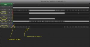

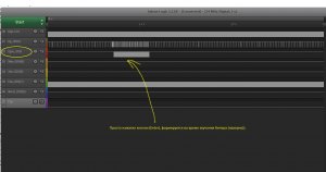

    Провел небольшое обследование адресного входа DD3. И вот что получилось:
    При бездействии соответственно ни какой гребенки нет.
    Обнаружил что на выводе INTRQ контроллера всегда "1", должно ли так быть?
    Подскажите, может знает кто!

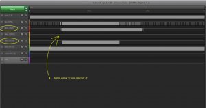

    /IORQ, /WR, /DOS = 0;

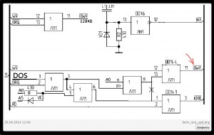

    По прошивке DD3 для перехода 10-й ноги в "0", она тоже от /WR "0" ждет, а вот судя по третьей картинке при обращении к диску (*"В" или *"А") /WR упорно переходит в "1". От сюда у меня сомнения, точно ли я подаю /WR, а не WR? Можно ли это определить по тому что анализатор выводит? Забирал сигнал /WR отсюда:
    Может быть взять напрямую с Z80(22)?
  10. #259
    16.12.2009
    4,735
    365
    379
    242 сообщений
    /wr нужен именно с z80
    Я так подозреваю, что и /RD тоже с Z80(21) надо было брать))).
    Просто на плате НЭТИ, ком. 212А к системному разъему (А7, А8) подведено именно так и я посчитал, что это правильно.
    Сигнал /IOWR, который используется для доработки 128Кб теперь нужно сделать самому, т.к. старый сигнал /IOWR уже будет не той логики
    а это не учел.
    solegstar, огромное спасибо за поддержку.
    Жизнь затеплилась, светодиод на флоппике загорается, при смене диска что-то крутится, но пока "no disk". Завтра тогда уже буду пробовать и шлейф вертеть и М1 подтягивать и дт и тп, словом продолжать мучать экспериментировать))).
