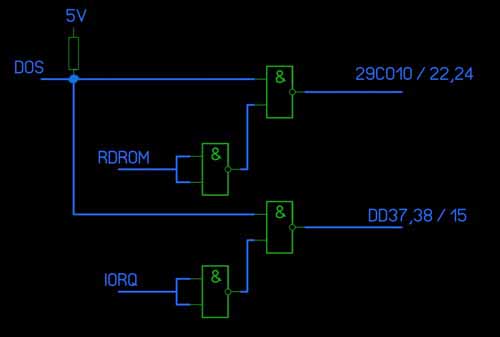

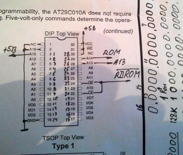

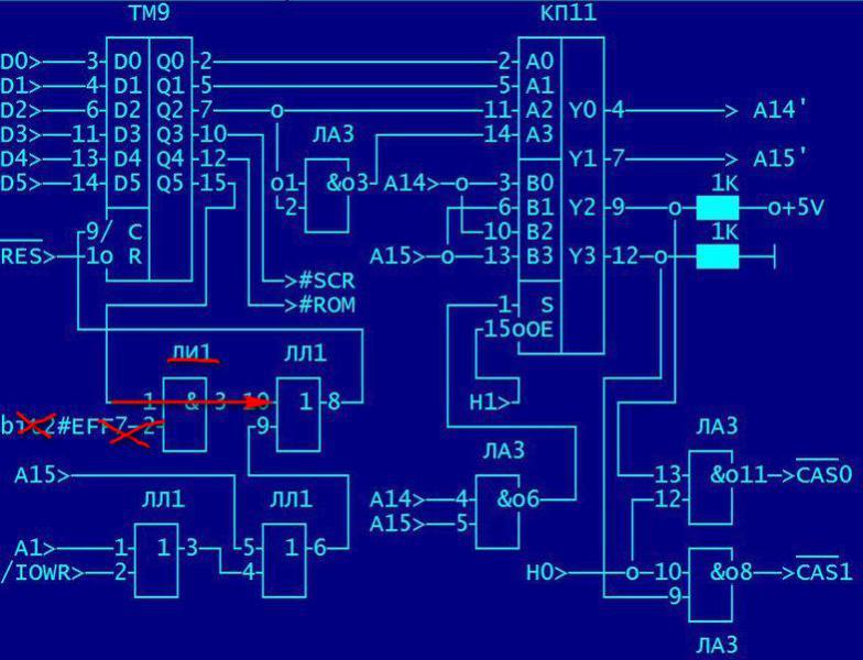

    Планирую подключить данный контроллер к Лениграду-1 (128К).
    Прошу помощи, не могу сообразить куда подключать сигналы с контроллера ^DOS, ^EDOS, ^CTRL в моем случае. На данный момент память расширена до 128К, ПЗУ заменено на FLASH AT29C010F по прилагаемым схемам.

    Я предлагаю сделать так, как указано на схеме.
    Микросхема ЛА3
    Резистор 4,7 КОм
    С контроллера можно брать как сигнал DOS так и CTRL, это один сигнал на самом деле, на схеме я указал DOS
    EDOS подключаете к /ROM ( схема доработки )
    Если есть вопросы - пишите на tetroid собака inbox точка ru

    MV1971,
    Правильно ли я понял, что сигнал DOS подключается через резистор подтяжки 4,7к к элементу "2И-НЕ" который идет на FLASH, и к элементу "2И-НЕ", который идет к мультиплексорам D37,D38?
    И еще вопрос, SMD резистор на 4,7к, который идет в наборе, я так понимаю в моем случае устанавливать на плату контроллера не надо?

    Дмитрий2012, как еще один вариант подключения контроллера:
    1. EDOS так и подключается на /ROM доработки до 128к.
    2. Вывод 3(A15) ПЗУ компьютера отключается от +5В и подключается к сигналу /DOS. После этого прошивается ТРДОС в основную ПЗУ, и не используется ПЗУ контроллера (её необходимо вытащить из панельки). Порядок страниц ПЗУ, как у Pentagon`a: первые 16кб пусто (FF), потом TRDOS, Бейсик-128, Бейсик-48.
    3. доработку iorq можно сделать по схеме на картинке по двум вариантам:
    на лл1 работает лучше, вместо сигнала iorqge подается сигнал DOS c 6 вывода DD7 контроллера дисковода, или же можно пропустить сигнал /DOS через один из свободных инверторов платы компьютера, есть такие в районе тактового генератора.
    доработка iorq нужна для отключения кемпстон-джойстика. к сожалению на схеме ленинграда очень упрощенная его дешифрация. если есть желание доработать до более правильного варианта, то схему доработки можно подглядеть в схеме Ленинград-2.

  10. #60
    06.04.2010
    1,304
    Да, как указано на схеме.
    Эти новые элементы 2И-НЕ включаются в разрыв сигналов на ПЗУ и мультиплексоры.
    Да, его ставить не обязательно.
