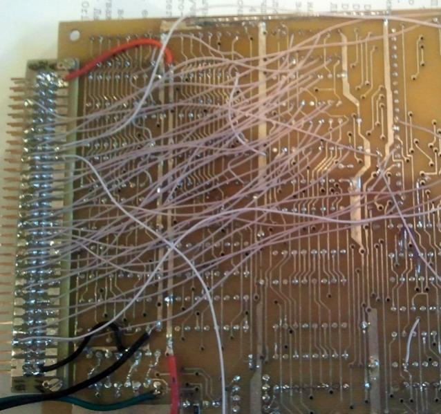

    Если контроллер не подключен или снять перемычку S2 на подключенном контроллере компьютер запускается, но работает странно,при нажатии клавиш меняется цвет бордюра, загрузка с магнитофона работает только при нажатой клавише CS. А ТЕСТ 4.3 выдает, что шина данных нестабильна, засорена. Сброс перестал нормально работать. Это видно на видео, так же при нажатии или удержании кнопки сброс на экране появляется мусор в виде квадратов и пикселей.
    В общем придется мне отложить контроллер и вернуться обратно с чего начал, снять весь МГТФ с платы что проложил к разъему контроллера и искать ошибки.
    А какие вообще правила существуют для прокладки МГТФа, какой длины можно брать провода, как укладывать, в жгут или можно паутиной по всей плате как у меня?

    Провода вроде не особенно длинные.
    А до добавления элементов ЛА3 все нормально работало ?

    Только с ресетом проблемы остались, не пойму в чем дело.... придется все-таки провода отпаивать, до того как распаивал разъем ресет работал нормально. А может чего коротнул и пока не могу обнаружить. Не плата а сплошной МГТФ из-за доработок

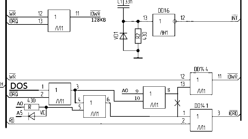

    Может лучше вот по такой схеме подключить?
    /IORD берётся с 3 н. ЛЛ1
    /IOWR берётся с 11 н. ЛЛ1

    И всё таки настоятельно рекомендую подать на контроллёр не /RD и /WR, а /IORD и /IORW и на "блокировщик портов 15 н. КП11 D37,D38" не /IORQ, а /IORD.

    Доработка №1:
    Придется разделить адреса для портов на запись и на чтение. добавляется одна микросхема ЛЛ1. используются все 4-ре элемента дополнительной ЛЛ1. припаивается прямо на DD14 совпадающими сигналами и питанием. здесь сделан корректно порт FE, как на чтение, так и на запись. выбор порта 1F кемпстона сделан по A5=0, т.е. по оригинальному дешифратору кемпстон джойстика. Еще введена блокировка портов при активном DOS=1. Если сигнала DOS не хочется тянуть с платы контроллера дополнительным проводком, можно его сделать из /DOS контроллера пропустив через один из свободных инверторов в DD1 или DD34 (отмечены на схеме). Если DOS пока не используется, то вместо него нужно посадить вывод микросхемы на GND.
    Сигнал /IOWR, который используется для доработки 128Кб теперь нужно сделать самому, т.к. старый сигнал /IOWR уже будет не той логики. на схеме новый сигнал /IOWR обозначен как IOWR_128KB и сделан на свободном элементе ЛЛ1 дополнительной микросхемы.
    Доработка №2:
    стоит припаять три резистора 1к на 6, 10, 13 выводы DD38 на землю для корректного определения кемпстон джойстика в тестах и играх по чтению значения порта 1F=00h.

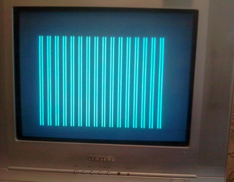

    При снятой перемычке S2 на контроллере компьютер запускается:
    В режиме Бейсик-128 - DOS=0, /DOS=1, /EDOS=/ROM=0
    В режиме Бейсик-48 - DOS=0, /DOS=1, /EDOS=/ROM=1
    С установленной перемычкой S2 на контроллере - DOS=1, /DOS=0, /EDOS=/ROM=0
Название:	старт с перемычкой S2.jpg
    Последний раз редактировалось Дмитрий2012; 14.03.2014 в 18:00.

    То, что "матрас" на экране, это выбрана первая область ПЗУ (заполненная FF). Вам нужно использовать контроллер со снятой перемычкой. в ручную DOS переключается от S2, теперь надо смотреть переключается ли он от дешифратора адреса ТРДОС.
    Есть ли импульсы на 1 выводе DD7.2 при выборе трдос? Также желательно глянуть есть ли импульсы на 8 выводе DD1 при выборе ТРДОС, а также всё ли приходит на входы DD4, нет ли обрывов между DD4 и DD7, и т.д. Какого номинала установлена резисторная сборка D1? Если всё есть и прошивка DD4 правильная и исправная, то триггер DD7.2 должен переключаться и на /DOS должен быть импульс при выборе TRDOS.
